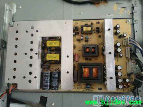

康佳LC55T586N液晶电视开机后反复自动重启的维修
      接修一台康佳LC55T586N液晶电视,故障现象是开机后到启动画面之后就反复重启。拆机检修,发现电源板上有两只电容1000uF/10V鼓包,如下图所示,拆下测量一只为300uF多,另一只400多uF,更换后故障排除,试机一切正常。
