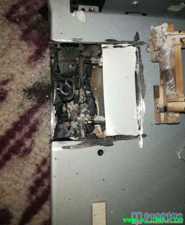

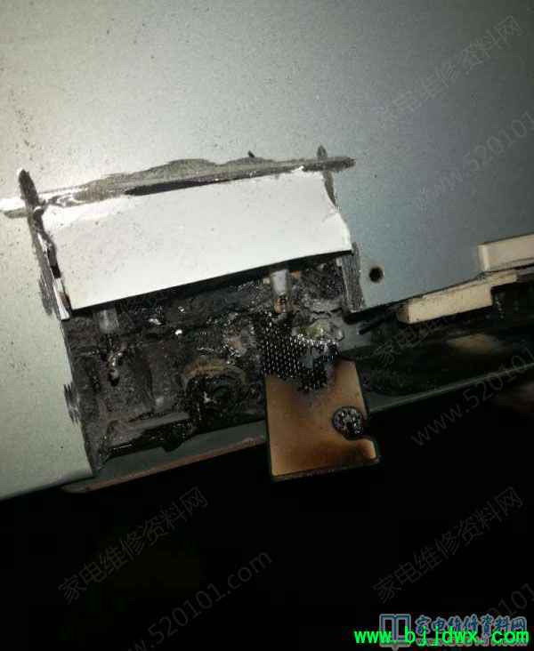

      接修一台TCL 42寸老款液晶电视,用户反映在观看过程中问到烧焦糊味,但电视能正常观看,继续观看半小时左右突然黑屏。我打开机器后检查高压板,没有烧糊的痕迹,电源板也没发现有异常,就通电观察,发现一股浓烈的糊味伴随着忽闪的火光从屏内串出,判断灯管与灯座处有打火。由于该机属于老款LCD液晶,屏跟塑料框粘合得很紧,为避免损坏屏幕,决定用手术切割法从背后铁皮处下手。
该处串出糊味及火光
切割后发现问题比较严重
灯座已经烧成碳化状

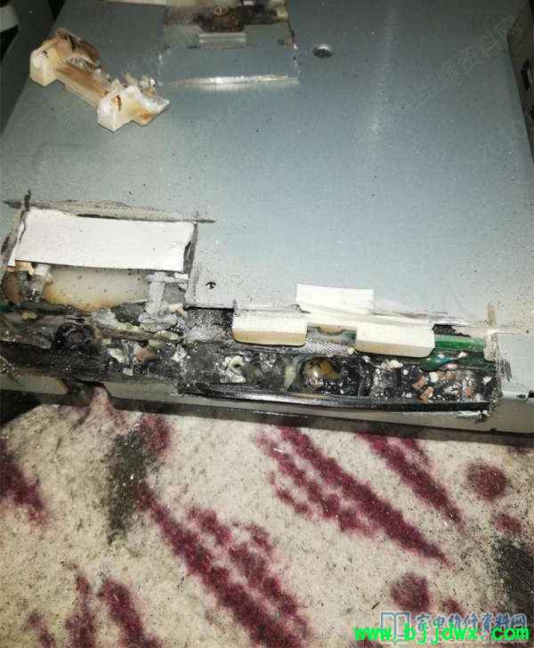

加大切割面积
处理掉原来未被完全碳化的灯座线路板
自制灯座焊接上去

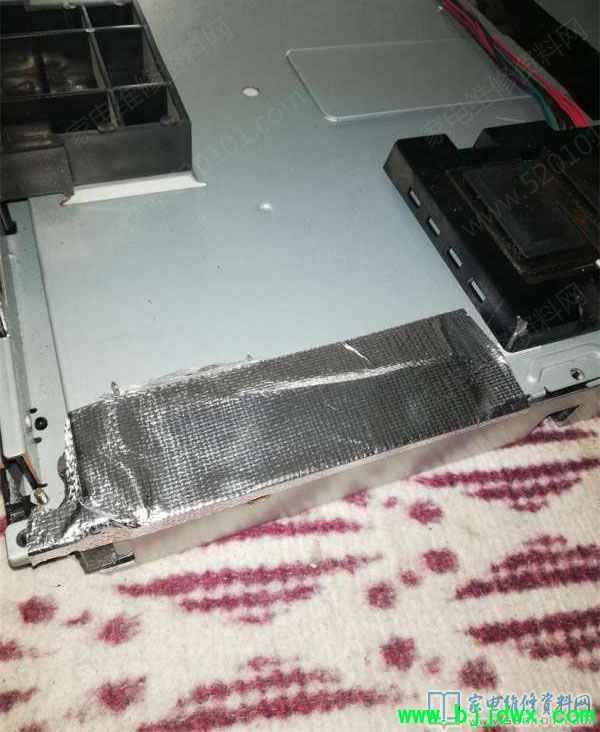

加装云母片绝缘
贴铝箔密封
通电试机正常
