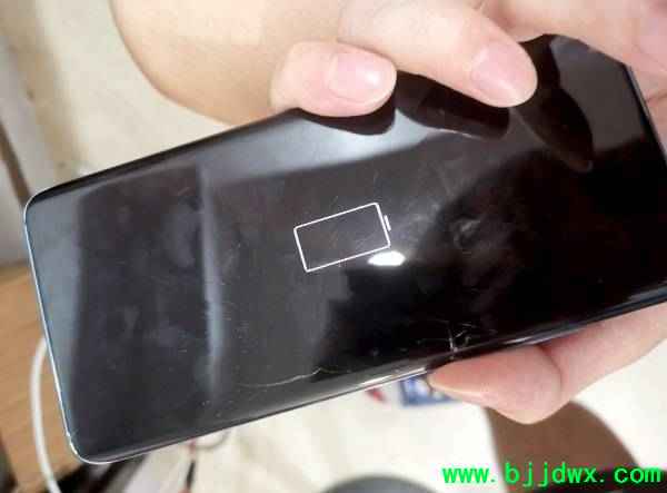

  手机充电显示空电池的图标怎么办?在这个“机不离手”的时代,相信很多小伙伴们都曾遇到过类似的问题,手机显示空电池图标是怎么回事呢?到底是哪里问题导致的呢?真的是电池坏了吗?仔细看问题还真不少,只要弄清楚了原因,再也不用担心手机充不上电了。下面以红米9手机为例,带大家一起来看看红米手机开机显示空电池的图标的处理方法。
红米手机开机显示空电池的图标的处理方法:
  手机检测不到电池数据,会导致显示空白电池,可以先将手机重启一下试试!如果还不行,连接电脑,备份资料后,恢复出厂设置或刷机,更新系统尝试。

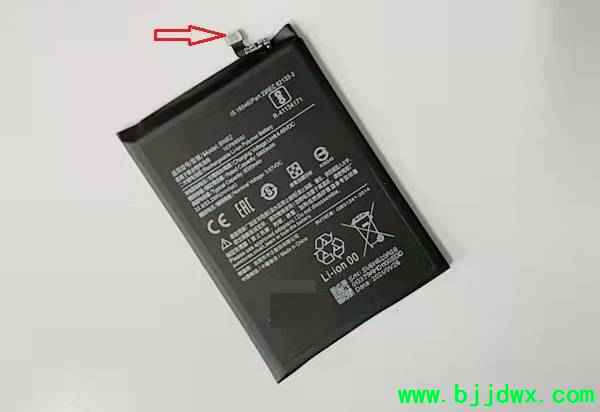

  电池损坏、数据线、USB接口接触不良,也会导致手机充电时显示空白电池,尤其是魔改过的大容量电池。可以清理电池、电池的接触点以及手机充电插孔的接触点,再尝试充电。如果有充电器、数据线、备用电池可以尝试更换。

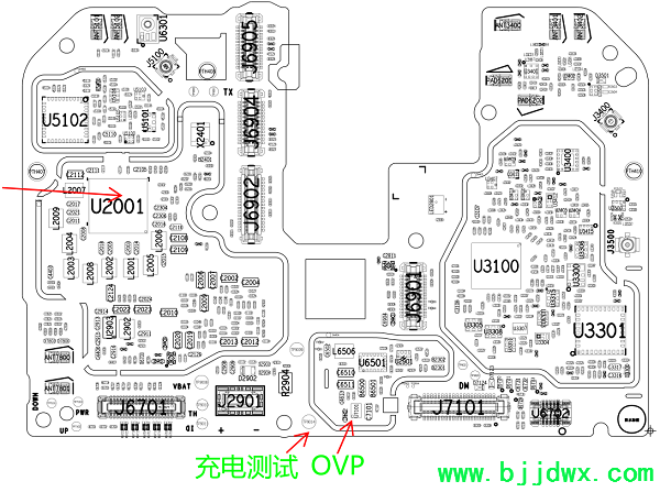

  检查尾插充电接口是否有虚焊或进水腐蚀,可以单独更换尾插接口。
  检查尾插小板、主板排线接口、主板排线是否有损坏、氧化腐蚀或虚焊,可以更换尾插小板或主板排线。

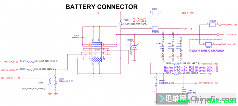

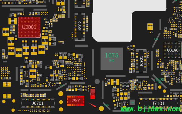

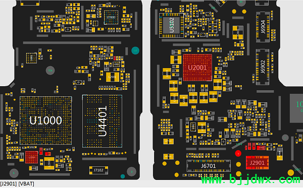

  检查电池座子外观是否损坏,如果接口正常,测量J2901的对地值是否正常(BAT_ID、 BAT_THERM_ON、VBAT) 。
电池座子电路图
电池座子点位图
