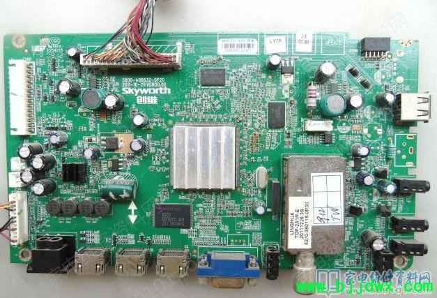

创维32E61HR液晶电视绿灯亮但不启动死机
     接修一台创维32E61HR液晶电视,故障表现为绿灯亮但不启动死机,拆机检查,这个机故障时好时坏,转了好几个维修部了。客户转到我这里,拆机板号是5800-A8R632-0P20,测12V、24V、5V.VSB正常,测量ENA、ADJ都为0V。转测U18U20也为0V,这个机U17U21不良比较多,换上二个P3482/3484就正常了,确定其中一个不良,我习惯二个一起换。连上信号线,图声正常。免得同行碰到这个故障走弯路,浪费时间,特发此文上来与大家分享。
