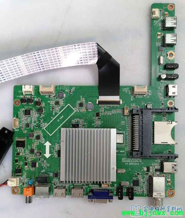

长虹UD42C6080iD电源指示灯不亮的维修
     接修一台长虹UD42C6080iD液晶电视,故障表现为指示灯不亮检查,这个机主板是JUC7.820.0010,测量电阻发现+12V短路,断开主板12V连接电压恢复正常。确定短路点在主板,这个主板上12VDC、DC分支太多,一路一路查比较麻烦,浪费时间太多。
      想到这几年来,并在12V上贴片小电容击穿短路、轻微漏电不良,逐渐增多,就先从C53、C54、C127、C130、C159、C162、C191、C192查起。果然发现这些有的短路,有的轻微漏电,测试容量不稳。反正主板空间大,不用找相同电容,用电解电容22uF到47uF随便换,对上正负极焊上试机,12V正常,指示灯亮了,按开待机屏亮,连信号图声正常。特发此文,以免同行碰到类似故障,浪费时间。
