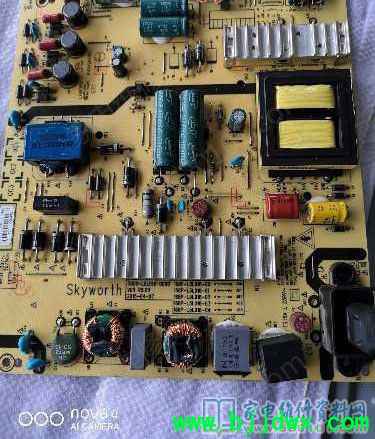

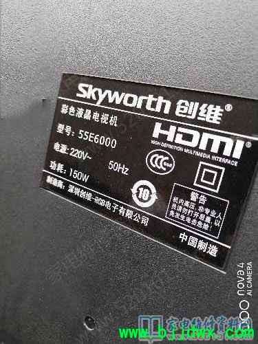

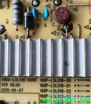

      维修一台创维55E6000液晶电视,此电视的电源板为168P-L5L018 00,故障表现为电视机插上电源为红灯,遥控或按键打开红灯转绿灯,背光刚亮绿灯便立即又转为红灯,背光熄灭,黑屏。此时红灯为弱强间歇互换。反复操作故障依然如此。
      打开后盖,照故障分析应该是电源问题。首测电源滤波,待机红灯350V,开机绿灯390V。绿灯3秒转为红灯,电源保护。红灯呈微亮或强亮间歇互闪。万用表指针在滤波电压为380V或400V之间震荡。12V被拉低6V到9V之间,5V被拉低2V到4V之间,100V被拉低80到90V之间。此时误区已经进入,认为是电源带载或稳压问题。
      开始寻找电源各个部件,所有怀疑对象均未查到故障,把TEA1716T换了一块,故障依旧如此。实在没辙,干脆把电源保护去掉一试,把光耦边上P8去除,在开机红灯变为绿灯常亮,背光亮起,创维字符出现,但Q8或周边部件也没找到有损坏的东西。折腾了2个小时没见好转,只好放下休息。
      休息时考虑开机时背光亮了一下熄灭,感觉这种故障应该是灯珠损坏,但这种故障原因又像电源问题,实在没辙拆屏看看,小心翼翼拆屏测量灯珠,果然有一个灯珠坏了。静下心来重新考虑,修过很多灯珠损害故障时,从没见到电源被拉低,各组电压呈高低升降。但又一想,灯珠损坏背光开机保护,此时光耦得到理想的电压供应,发光二极管开始工作,但灯珠损坏又造成背光保护,由于光耦的间歇振荡和背光保护才造成了各组电压呈高低飘忽不定,误认为是电压问题。换好灯珠,为安全起见,将4R7电阻焊下降低灯珠电流,以防灯珠再次损坏,维修到此结束。
      本人是自学,专业术语说不好,高手勿喷。但同时也和大家分享,如以后遇到这种机子遇到这种问题,先考虑灯珠的问题,谢谢。
