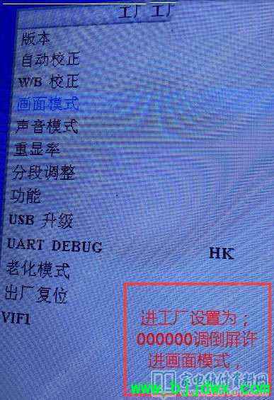

     接修一台酒店杂牌液晶,标识是SANSUI,32寸,倒屏,需要进工厂模式调整。由于不知道品牌,不知道哪个数字能进,索性就按杂牌机一个一个的试,当使用2580时有反应,但是一看进的是酒店模式,还是调整不了,在酒店模式下看着有恢复出厂设置,于是试着输密码进行恢复出厂设置,回复完看看还是不行。

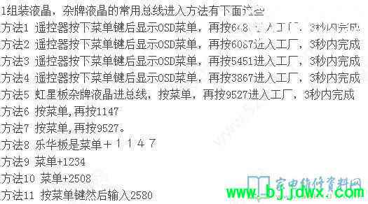

     由于进入的是酒店模式,这样恢复肯定不行,还是要想办法进工厂模式,所有进杂牌机的方法都试了还是不行,于是想到在酒店模式下恢复出厂设置时输入的密码,四个0,输入四个0不行,再试六个0,奇迹出现了,进入了,看看工厂模式下的菜单傻眼了,没有调整倒屛选项,头大了。不好好学习害死人,尤其是英语不懂如同瞎子一般。没办法了就一项一项是吧,从画面模式开始先试,尤其是英语表示的。当打开Enable Mirror选项时,倒屛调整过来了,机子调整到此就结束了。这种杂牌机第一次遇到,分享给大家。同事分享一些杂牌机进入工厂设置的编码,希望能帮助到大家。
