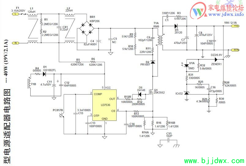

液晶主板TP .VST59.P75,不开机无指示灯。拆机测没有待机12V,测RB107、119、123,330K正常,测UCB7LD7536第五脚只有8V,拆除UCB7,也只有10V。找个正常板测,5脚电压待机17V,开机20V。这到底是不是LD损坏了?请多多指教。谢谢

查出来了,5脚电源供电的两个电容损坏,LD7536损坏。真不明白,滤波电容损坏会连带芯片损坏的。

还是修的少,研究少。木有了电容,脉冲会很高的。穿了芯片不带眨眼的
