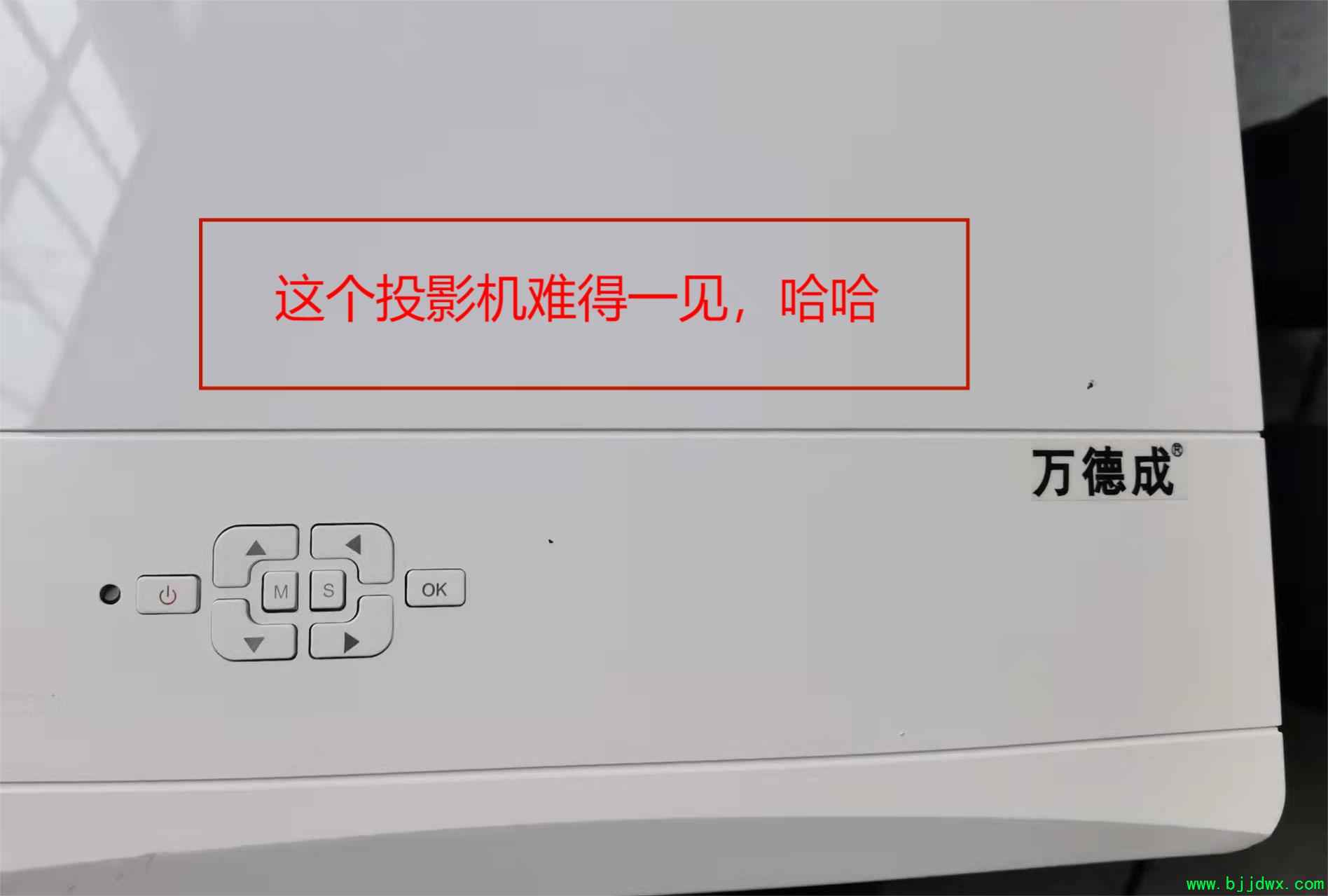

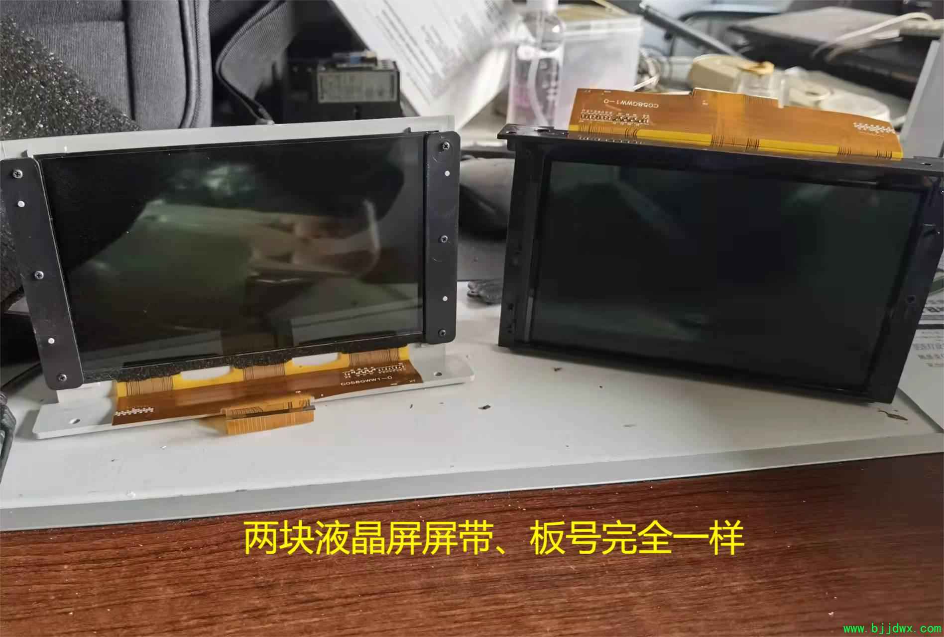

     捡漏是要靠运气的。记得今年5月份,一用户拿来一台万德成牌国产LED投影机,经检查是灯泡烧坏了,寻遍各商城都没找到该机器型号灯珠,用户觉得也没啥意义决定弃修,20元收下,之后一直仍在角落。

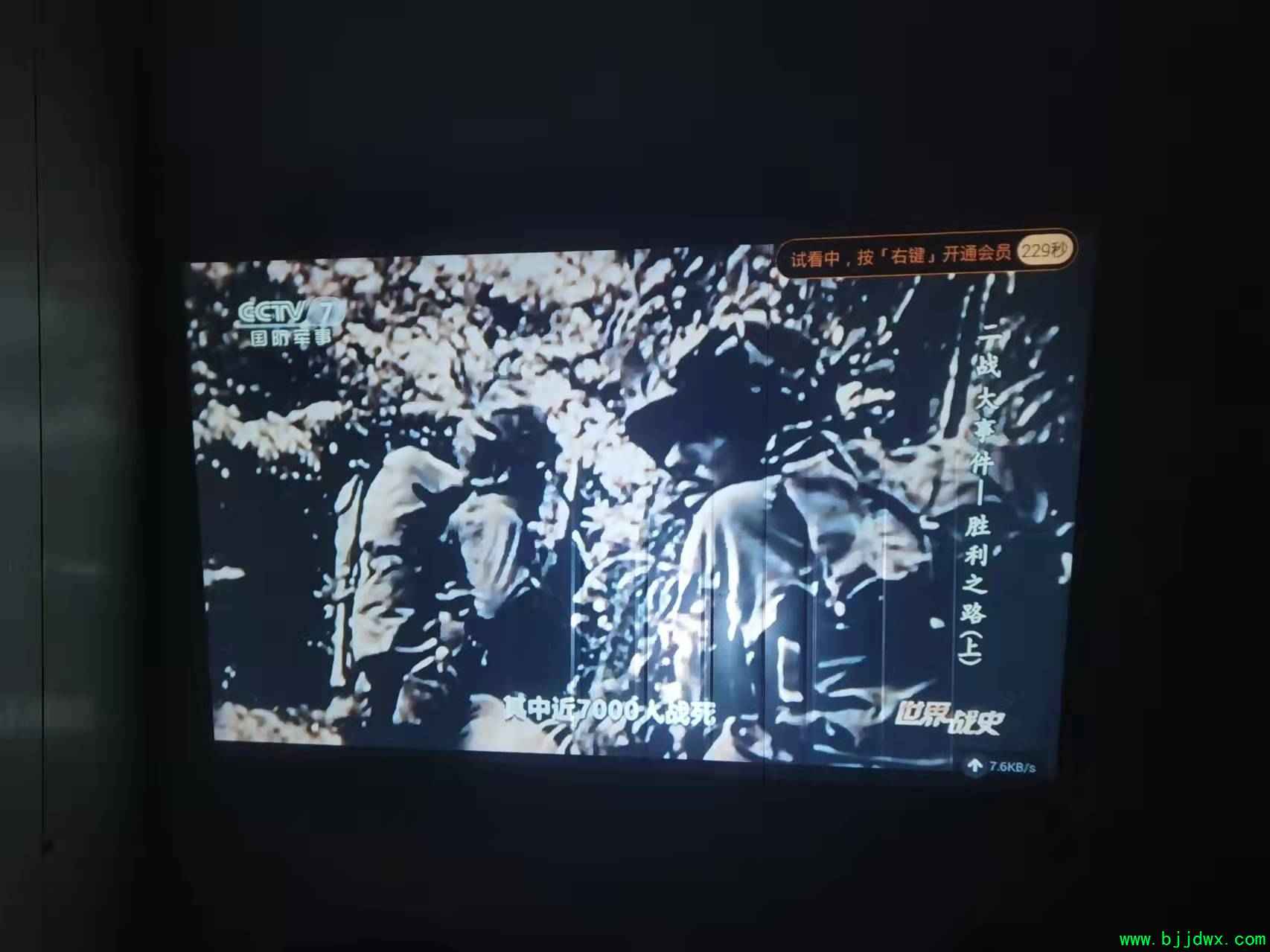

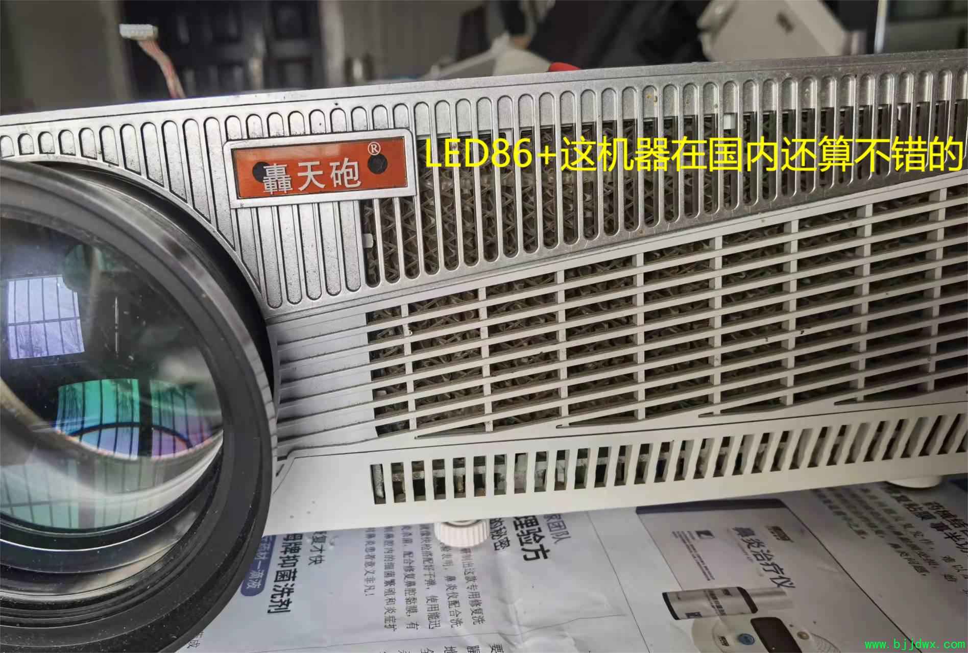

      昨天,又一用户拿来一台国产轰天炮LED86+安卓智能投影机,能工作,就是屏幕上有大面积黄斑,而且图像变色。

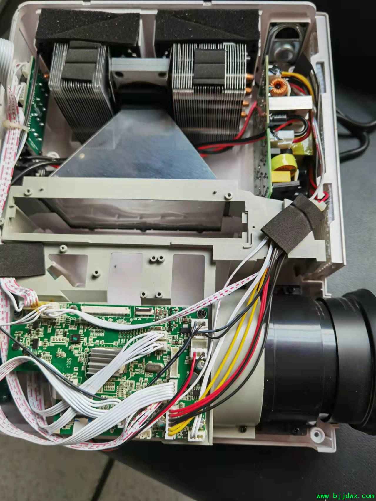

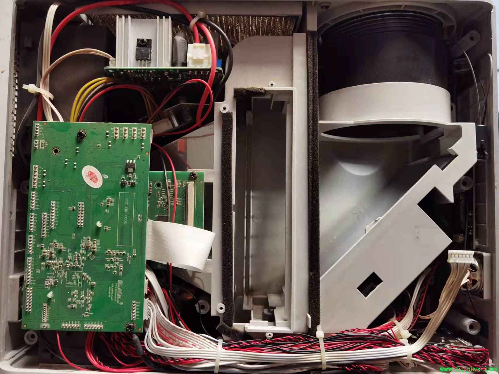

拆机检查发现液晶屏问题,烧损原因是屏边散热风扇不转,高温烘烤导致,必须更换液晶屏,看个头、外观,发现与之前收购的那台山寨严重的机器极为相似,决定都拆机对比,窃喜,又发现内部结构几乎也一样

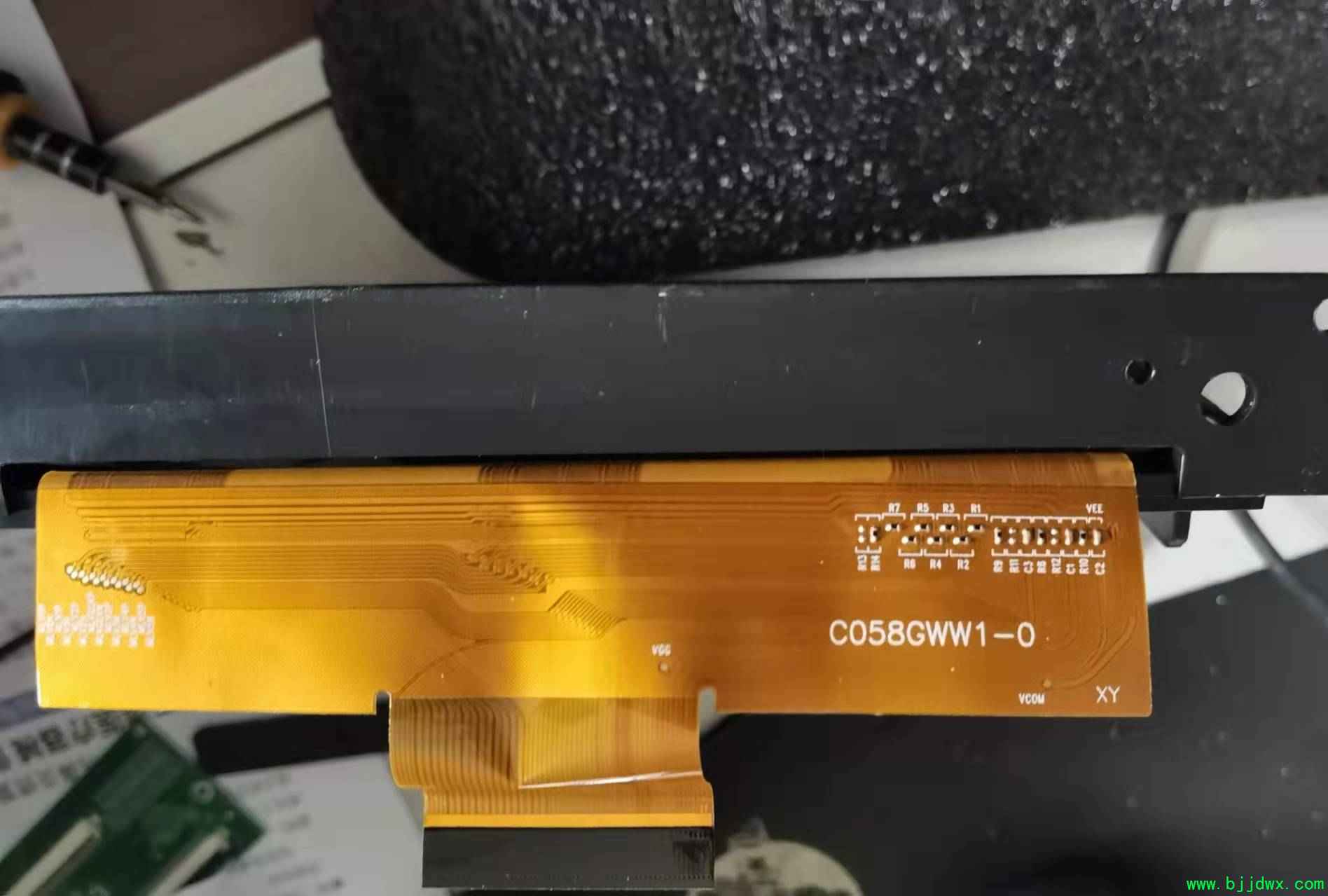

      疯狂拆解外壳,小心的、慢慢的拆下两个机器的5.8寸液晶屏,屏号、板号等也都完全一样这就好办了,调换一下就可以咯……
     安装好导光板,梯形校正钮,屏线、密封条后,准备开机测试,图像显示正常。
