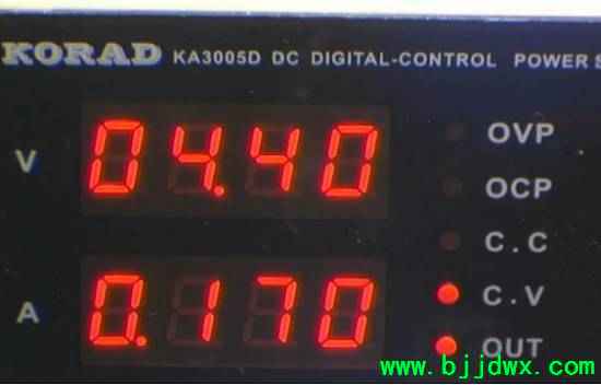

  故障现象:触发跳变到最大170mA后跳回到0mA。
iPhone 7 Plus手机不开机故障维修 图1
  检测I2C0、1、2都无异常,板很靓,判断硬盘问题,先和客户沟通刷机不保资料,但刷机不通过,硬盘能在测试架上读取数据成功。
