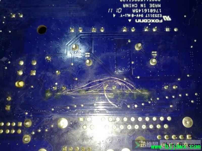

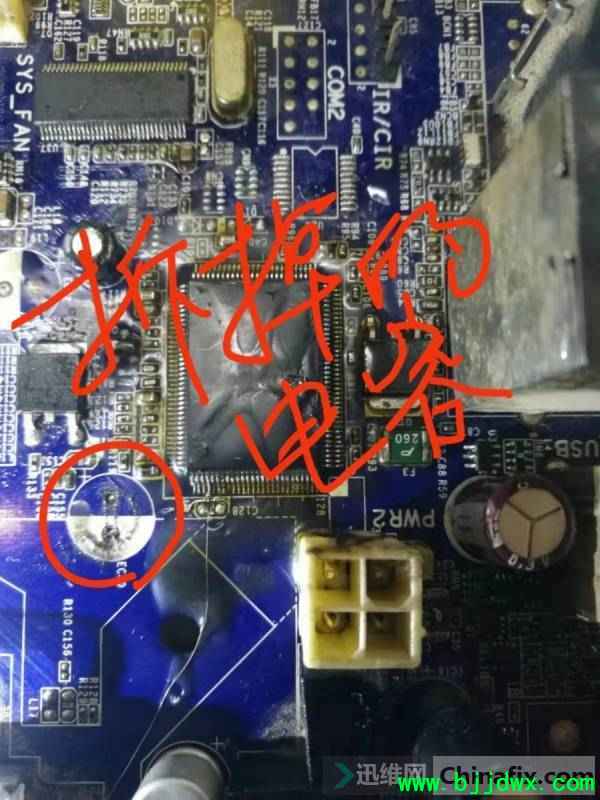

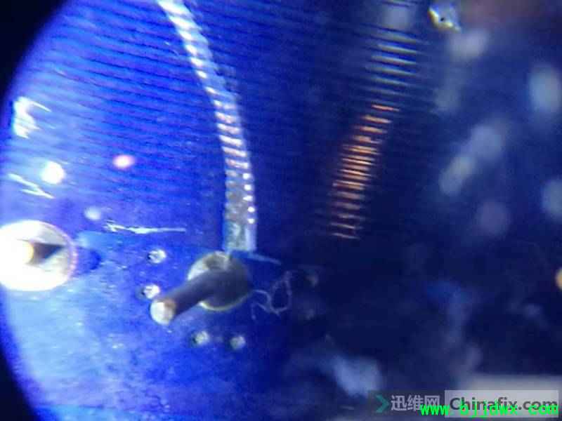

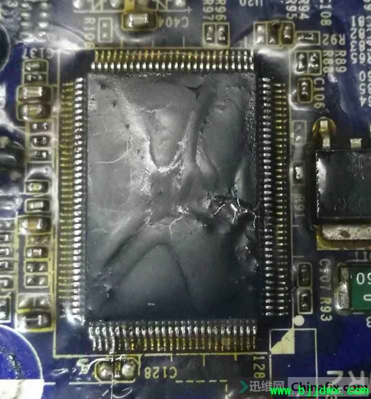

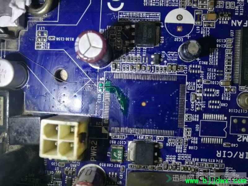

接下来处理I/O。查资料得知,第6脚为空脚,暂时不做处理。第69脚是VBAT电压检测输入脚,还是处理一下的好,免得留下隐患,所以接下来飞第六根线。

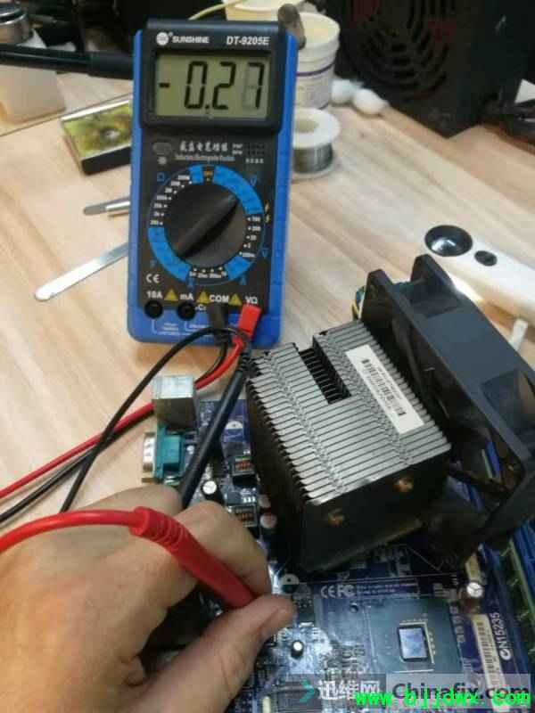

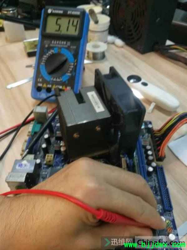

用万用表测量开机针电压5V,有高-低-高电压跳变,测I/O的75脚PWRBTIN时,发现电压只有0.27V,没有电压跳变,二极管档检测不接地,
所以估计是开机针到I/O中间开路了,造成75脚低电平,通电自动触发,但75脚持续低电平,系统会认为是客户关机动作,因而掉电。

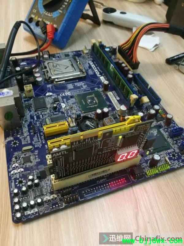

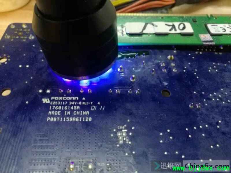

关电,装上CPU、内存,开机,检测卡显示00,不跑码!!!
测量各路电压都正常,PCIE槽时钟电压有,复位电压0。
由于整板复位信号是由南桥控制发出的,因此怀疑南桥挂了,计划第二天给它植个桥试试,正好有块41的板子北桥过热,就当是废物利用了。
已经是夜里1点半了,各位,就先这样了。
