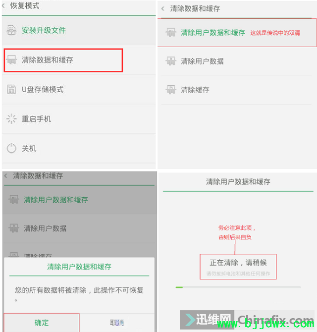

  2.清除用户数据和缓存
  手机电量充足,在关机状态下按住电源键和音量键进入到recovery模式,选择清除用户数据和缓存,再点击“清除用户数据和缓存",点击确定后会自动进行刷机,清理完成后重启手机即可。

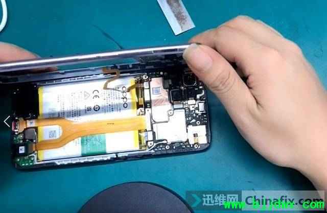

  除了手机内部软件的问题,也有可能是硬件,如SIM的问题。我们可以尝试插拔一下SIM卡,重启手机尝试解决。

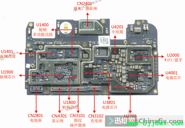

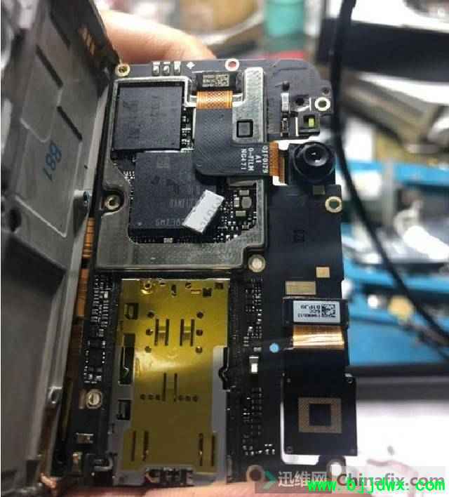

  1.像R9S Plus这个机型,拆掉这2个供电电感,此方法会导致性能下降,电池耗电快。根据经验如果固定每次都是在第二个界面关机重启,一般都是小电源损坏导致。

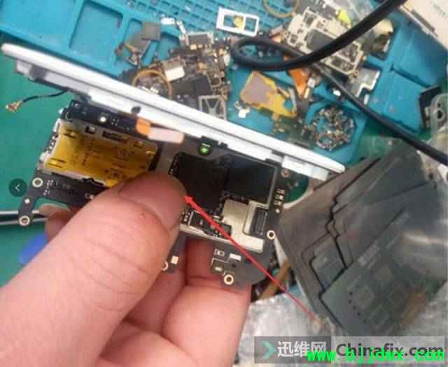

  2.CPU虚焊。把手机开机然后等待下次重启,用大拇指用力按住CPU右上角看是否能进系统。若不能就再换一个角,四个角肯定有一个脱焊的。一般左上角和右上角脱焊的最多。
  3.wifi信号不好总掉线,声音破音,这种情况WiFi芯片或者音频芯片也会导致手机反复重新,直接重植或更换即可。
