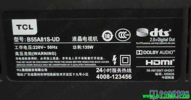

TCL B55A81S-UD液晶电视不开机刷机的过程

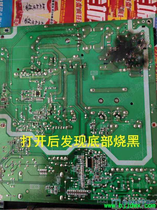

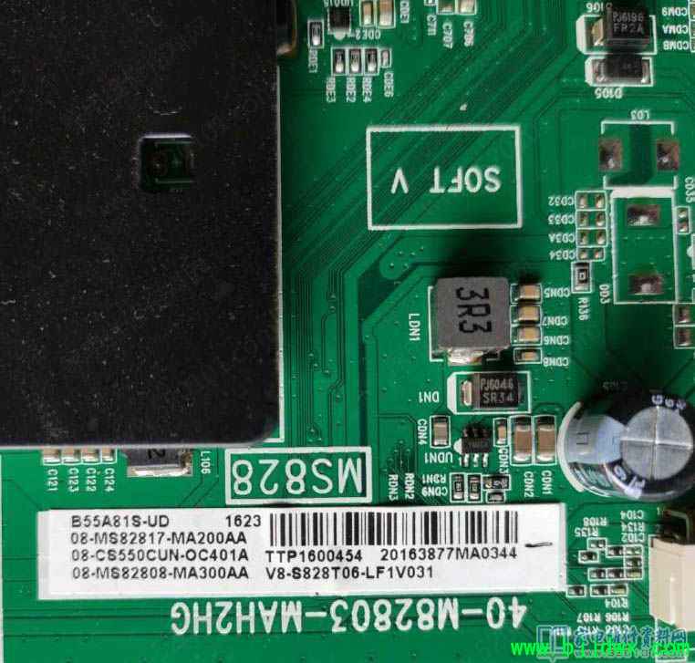

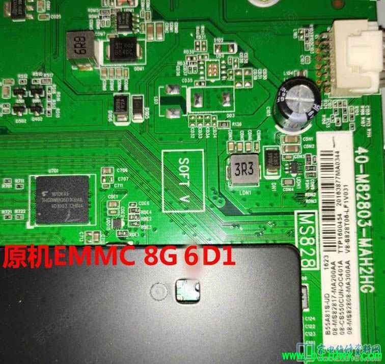

      接修一台TCL B55A81S-UD液晶电视,说是不开机,打开机器后盖发现电源背光二合一板底部烧黑,清洗PCB板,检查是LLC开关电源烧了MOS管及电阻和221/1KV电容。换好配件后电源正常,但主板处于待机状态指示灯常亮,二次始终不能开机。仔细查看主板机芯是MS828,属高安加密方案,主板印丝号40-M82803-MAH2HG,软件版本号V8-S828T06-lF1V031。

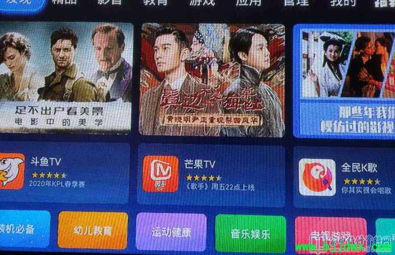

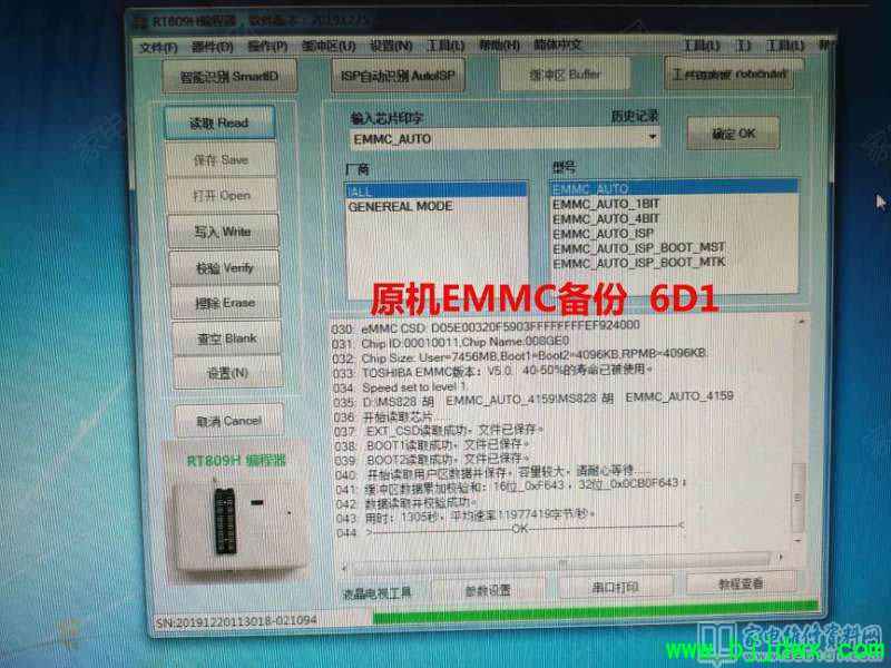

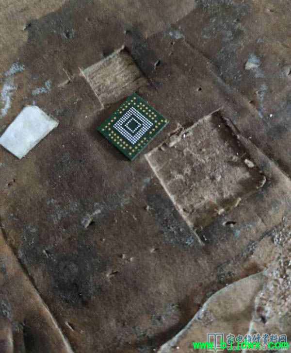

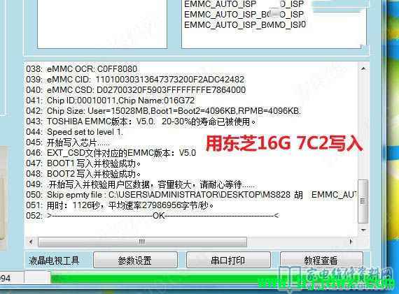

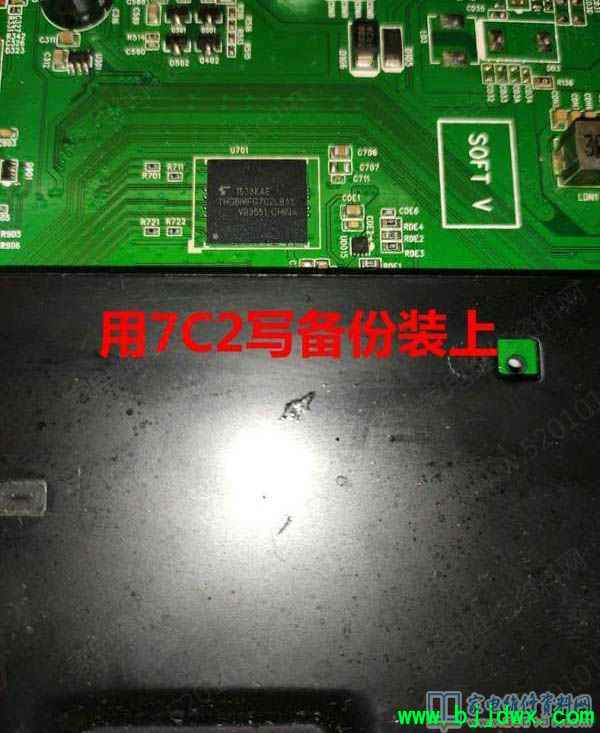

      智能机不开机我一般先软后硬,第一次接触加密的主板心里多少还有点惊慌,因为手中没有该机芯的量产软件刷机。只有拆机写备份试试看了,原机是东芝8G的EMMC,型号是THGBMG6D1KBAL,由于手中EMMC芯片货源不多,找了只有拆机东芝16G的THGBMFG7C2LBAL替代试试,因这两种都是5.0版本,代换原则是不跨版本。用RT809H写入读取原机的备份,上自已制做作的简易焊台,等冷确后开机,指示灯闪烁几次后屏幕出现了开机IOGO,进入信号源一切正常。真是怪事,原机备份后,我再用RT809H就再也读不出来了,还真是该换它了。
