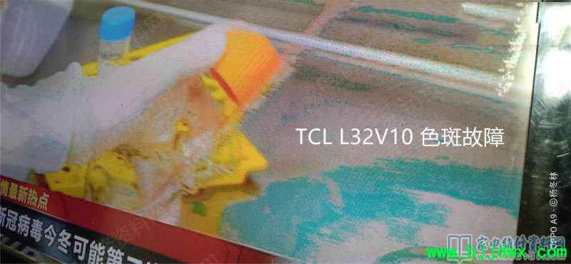

TCL L32V10液晶电视图像呈现色斑的故障

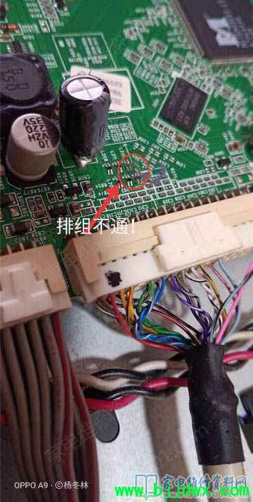

     最近接修一台TCL L32V10液晶电视,故障表现为画面图像有色斑的故障,如下图1所示的现象,拆机检查发现是主板上有一个排阻不通造成的,更换后故障修复,排阻的点位如下图2所示。
