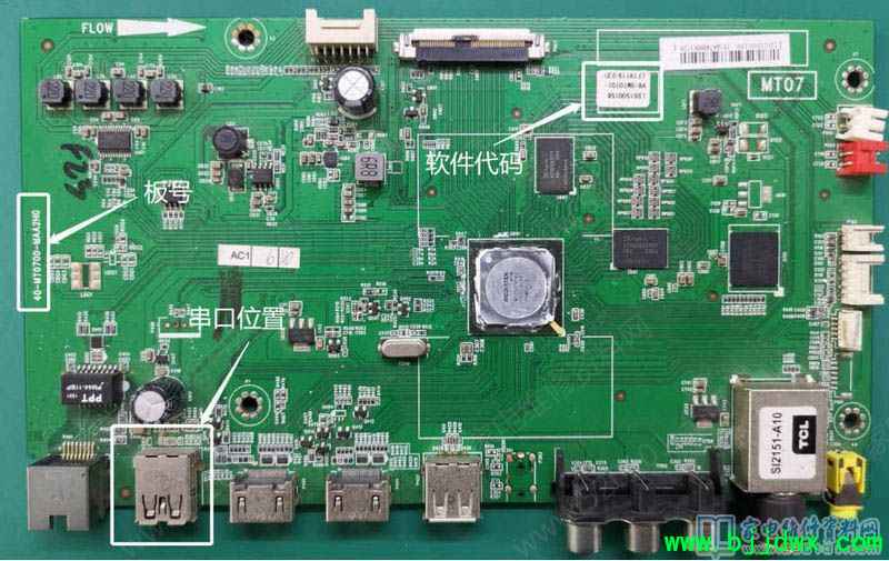

        本资料主要让大家认识一下 TCL 电视厂家主板的一些特点,迄今为止,TCL 主板采用 Mstar芯片方案较多,其次为MTK,然后RTD,最后为Amlogic。当一台TCL板卡放在我们面前的时候,我们必须知道,对应的资料怎么去查找,软件标识在哪?能不能查找到对应的电路图?串口打印接口在哪等等,下面我们就挑选几种目前市面上进入维修期最多的主板给大家加以说明。
    从上图1可以看出,主板上有很多标识,但是作为维修人员来说,我们只需要记住维修需要的那部分就行了,需要查找图纸,就看板号查找;需要查找软件,就看软件代码查找;需要查看打印信息,编程器就要连接到准确的串口位置。

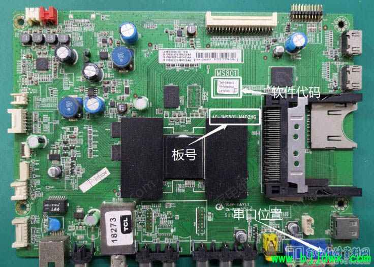

     TCL早期的主板,一般来说,板号都会直接印刷在印制板上,而软件状态会有专门的白色纸条说明,比如图1.1这张主板拿到手里,我们基本就会有一个大致信息的掌握,印制板上有MS801的标识,说明此板用的Mstar芯片方案,MS801代表主芯片型号为MSD6A801。

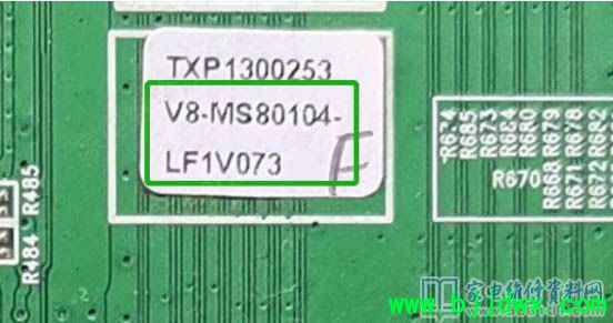

     TCL的软件代码标识一般为V8-XXXX的格式,如图2所示,此板出厂时软件代码为V8-MS80104-LF1V073,后面的LF1V073代表的是编译版本,数字越大版本越新,所以我们查找软件时,一般找V8-MS80104就可以了。
     早期的主板串口位置在 VGA口,连接串口时,只需要VGA线与编程器直连,选择对应的线序和波特率就可以看到正常的启动打印信息。

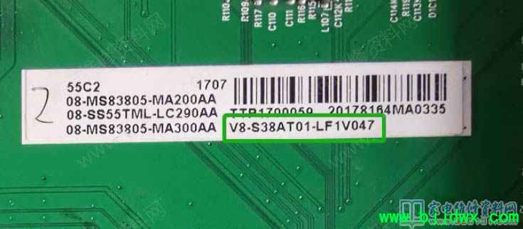

      再来看看软件标识,在前面图2中看到V8-XXXX的标识在一个小方块的贴纸内,而在图4看到V8-S38AT01-LF1V047的标识在长方形贴纸内,说明不管贴纸怎么贴,我们只需要找V8格式开头的软件代码就行了。

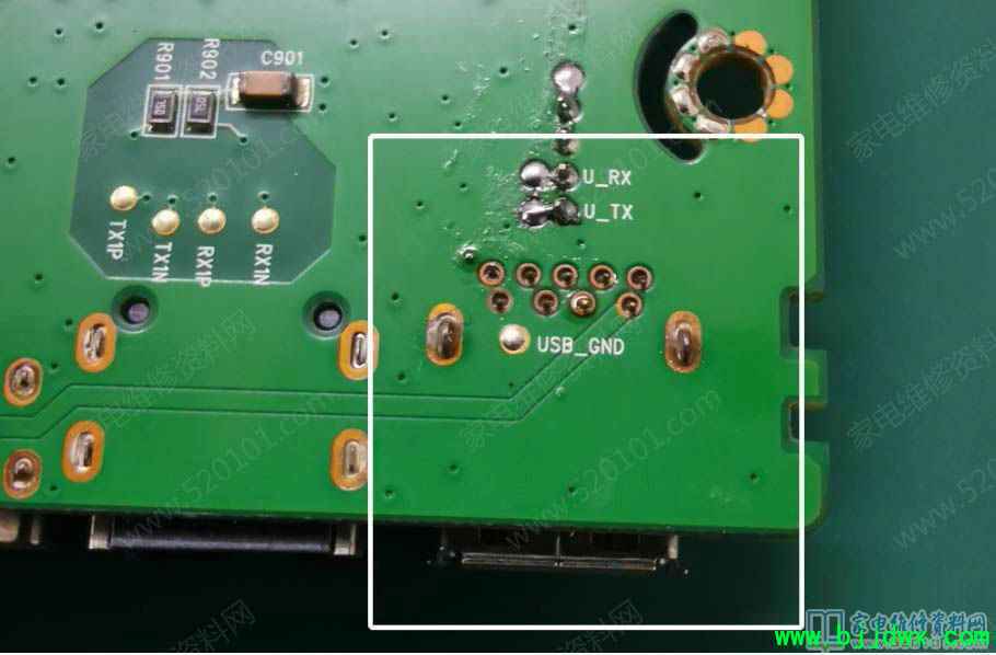

      前面我们看到MS801的老式板卡串口位置在VGA口,后期的主板基本都在USB口,一般用VGA转USB专用线来做编程器和主板之间的连接,主板上不止一个USB口,我们必须知道串口在哪一个USB口上,一般来说,背面都会有标注,如图5所示。
       接下来再看一下MTK芯片方案的特点,印制板上有个MT07的标识,MT代表的就是MTK芯片方案,07就是芯片型号为MT5507的意思,板号跟软件代码以及串口位置跟Mstar芯片方案一样,如图6所示。

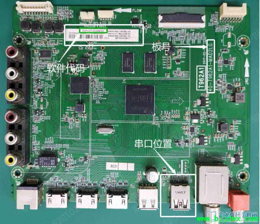

       Amlogic芯片方案的印制板上印有T962A1的标识,T代表的是Amlogic芯片方案,962就是芯片型号为T962的意思,板号跟软件代码以及串口位置跟Mstar芯片方案一样,如图8所示。
