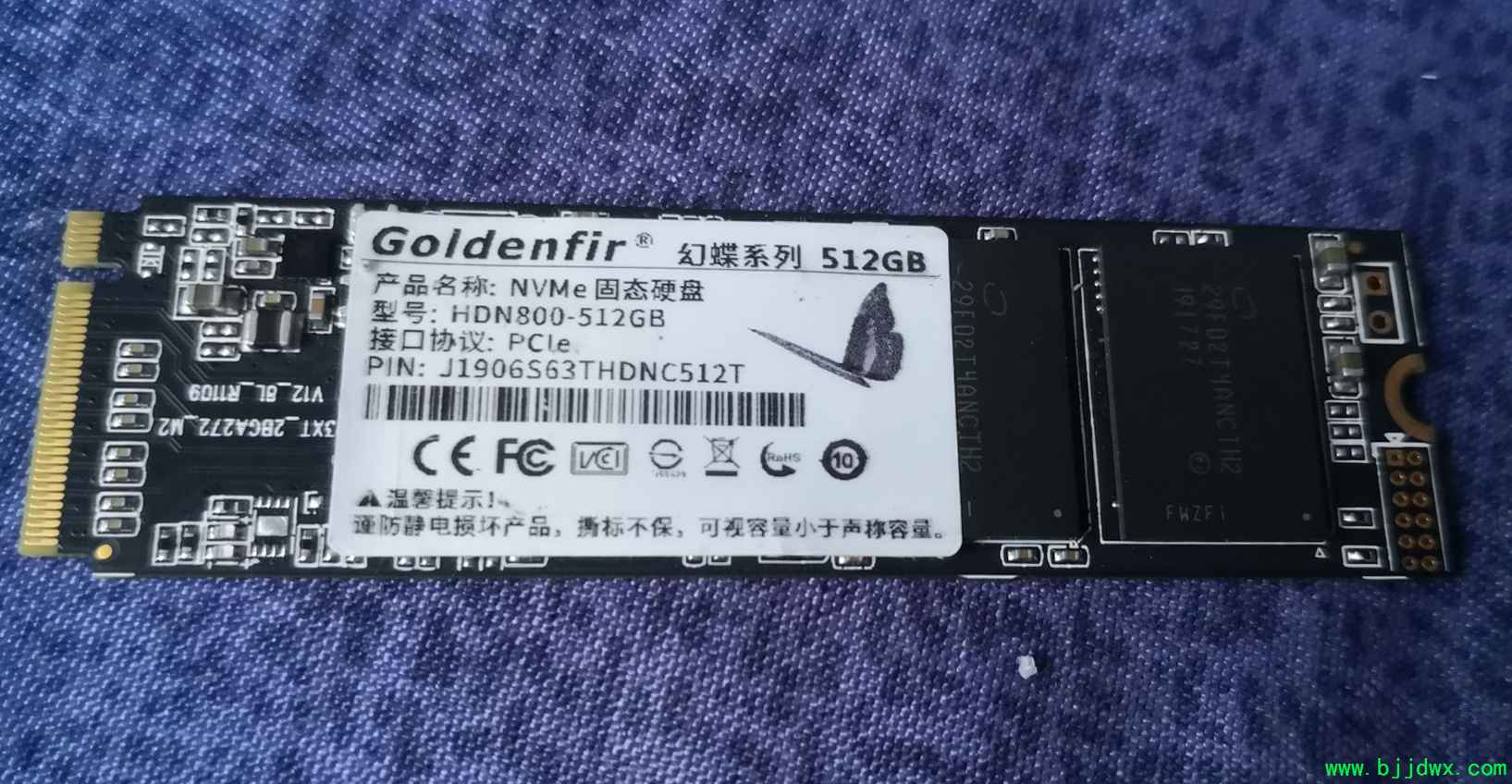

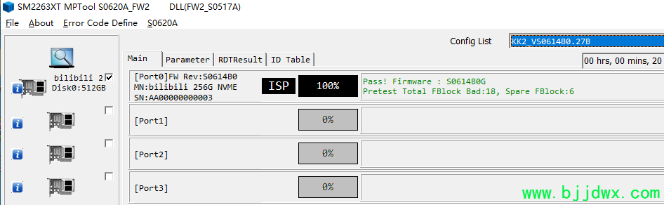

收到一个Goldenfir金杉512G固态硬盘,故障是不认盘,主控是SM2263XT,于是找了个开卡工具,因为第一次遇见SM2263XT主控的,没有思路,也不知道用什么工具,正好有这样主板的电脑,直接在电脑上开机,随随便便打开软件进行开卡,轻轻松松就开卡成功了。感觉比其它主控开卡容易得多。
后来才知道,SM2263XT开卡还是挺简单的,但是有些步骤要注意。下载量产工具→短接上机识别→加载开卡NVME驱动→工具识别→AUTO识别颗粒型号→设置开卡容量→颗粒频率选333MHZ稳妥点→开始量产 。
至于量产工具,我是在这个网址下载的,挺全的。http://club.liangchanba.com/thread-573-1-1.html
