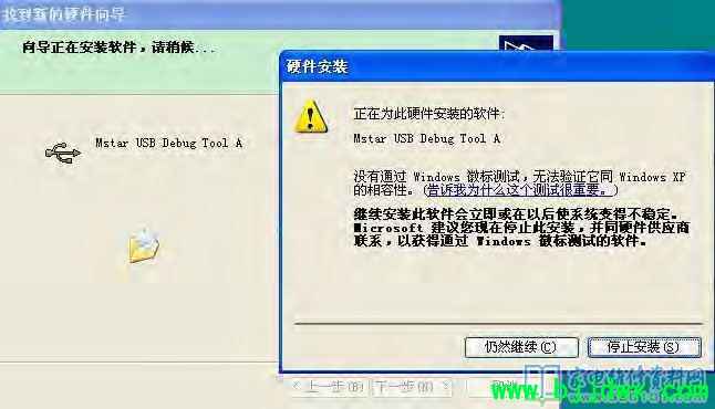

3.PC 找到驱动文件后,在安装时会有如下图提示,点击仍然安装即可,系统会有三次安装驱动过程,分别是:MstarUSB Debug ToolA; Mstar USB Debug Tool B;Mstar USB SerialPort三个驱动的安装,依次安装好后即可!
