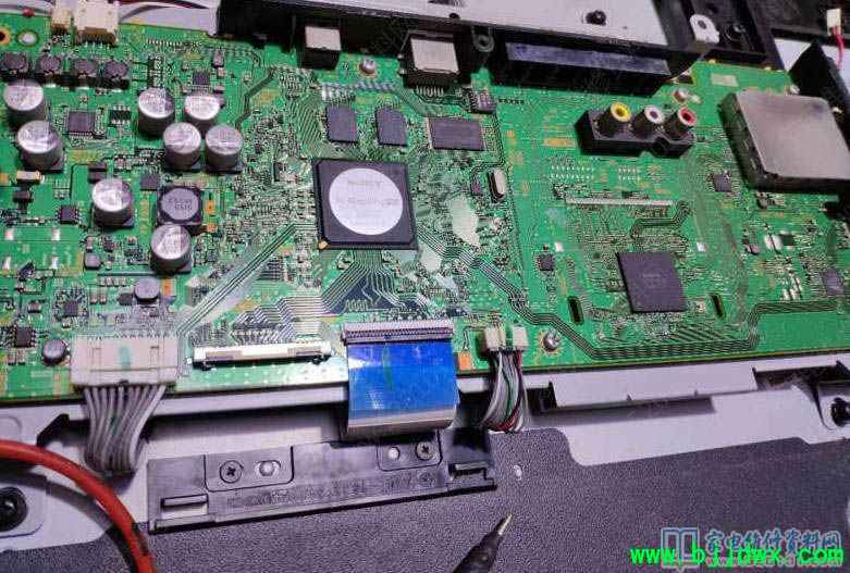

      我们搞维修的都知道,索尼液晶电视保护电路复杂,其故障比较难修的,特别是红灯闪烁几次的那种,在维修上非常的头痛,也很棘手,今天本文是一个网友总结出来的6条故障维修指引,结合故障代码含义,在索尼液晶电视维修中做一些简单的指引和思路梳理,希望会给您维修上带来些帮助。

二、索尼液晶故障代码含义
指示灯闪烁2次,主板或电源板的供电电路出现故障
指示灯闪烁5次,主板直流供电电路出现故障
指示灯闪烁6次,背光灯出现故障
指示灯闪烁8次,音频通道出现故障
指示灯闪烁10次,主板数字电路出现故障
指示灯闪烁12次,高频通道出现故障
指示灯闪烁13次,电源板或LCD屏出现故障
指示灯闪烁14次,逻辑板出现故障
三、故障维修思路
1、按下电视机的电源开关,电视机的按键无反应,电视机的指示灯闪烁,使用万用表测试电源板的电路输出时正常,主电源无电流输出,就能排出按键板出现故障的情况。
2、将电源板到主板的供电线路断开,将电源板强制启动,万用表测出的各组电路电源输出正常,表明电源板无故障。
3、正确的选择出电视机屏线,蓝白信号线为五队,使用万用表测量屏线。
4、检查屏线无误之后,驱动检测电源工具打开电视机电源,观察电视机屏幕,无图像显示,电视机背光点亮,电视机出现灰屏。
5、使用万用表测量出电视机电屏供电正常,经过保险之后无电压,在断电之后保险出现开路的现象,更换保险。
6、在更换保险之后,电视机依旧没有图像显示,在升级电视机程序后任然没有图像使用万用表测量逻辑板各个测试点,发现异常,更换DC芯片,电视机电压正常,屏幕开始显示图像。
7、在还原了整机的线路连接之后,接上电源,电视机指示灯变绿,同时电视机屏幕有雪花同时有伴音。
8、在加入电视机视频信号之后索尼液晶电视的图像正常,说明故障排除。
