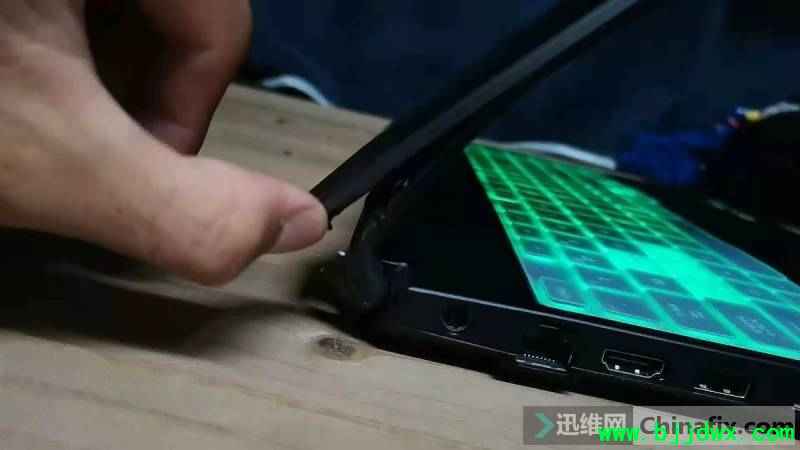

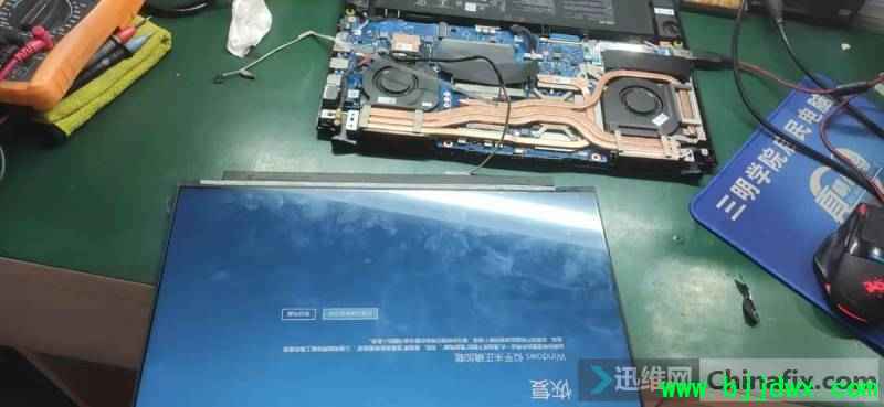

笔记本,开机屏幕不显示。

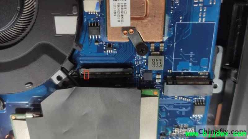

这撞击力度真不小,开机屏不显示(暗屏),第一感觉屏挂了,可是仔细观察没看到屏有损坏的痕迹,手上没有这款40针的屏可以替换。测量屏开启3.3V正常,没有19V。断屏线,打主板屏线接口外19V对地阻值无穷大 183829oy5eje3eibzz3ep5.jpg.thumb.jpg

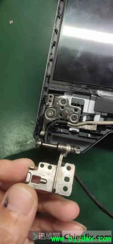

。很担心这款笔记本定不到屏轴,没想到万能的淘宝一搜就找到了。
