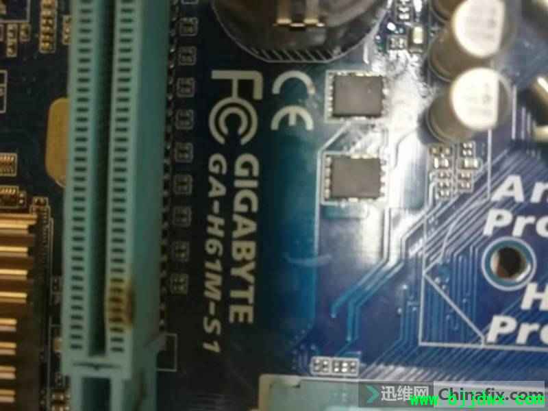

二手市场淘了块技嘉H61M的板子,试着维修一下。故障情况不明。

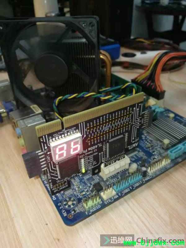

先大致看了看,没有发现有划伤、掉件等问题,测了各路供电,没有发现短路,可以上电看看情况。结果触发不跑码,卡00。
没好办法,只能老老实实按照供电--时钟--复位一项一项检查了。

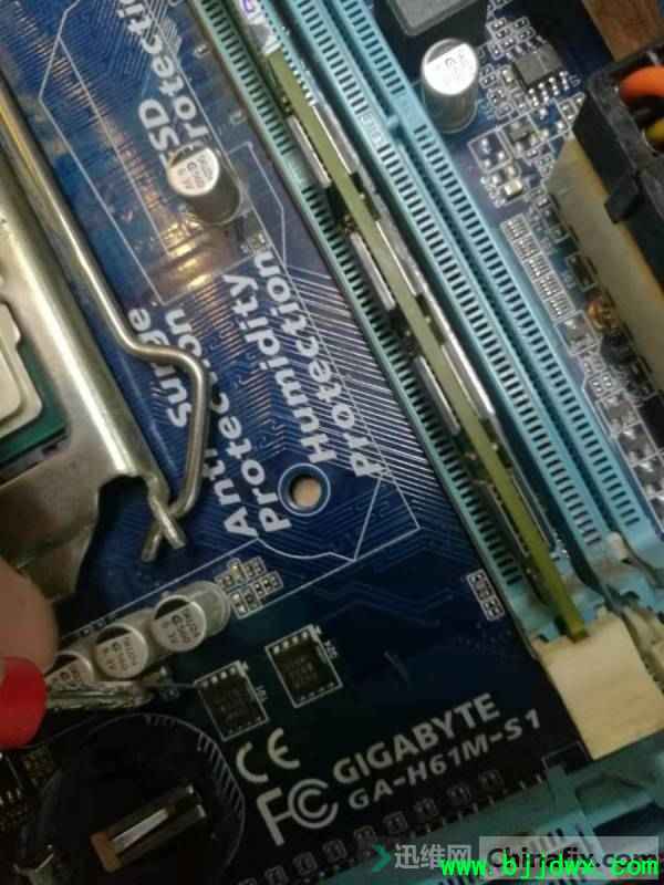

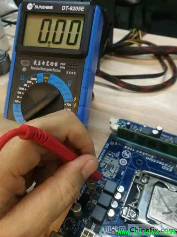

经过测量,发现CPU供电没有出来,G极也没有电压,因此问题上推到电源管理芯片:
检查电源管理芯片工作条件,发现缺一路供电,

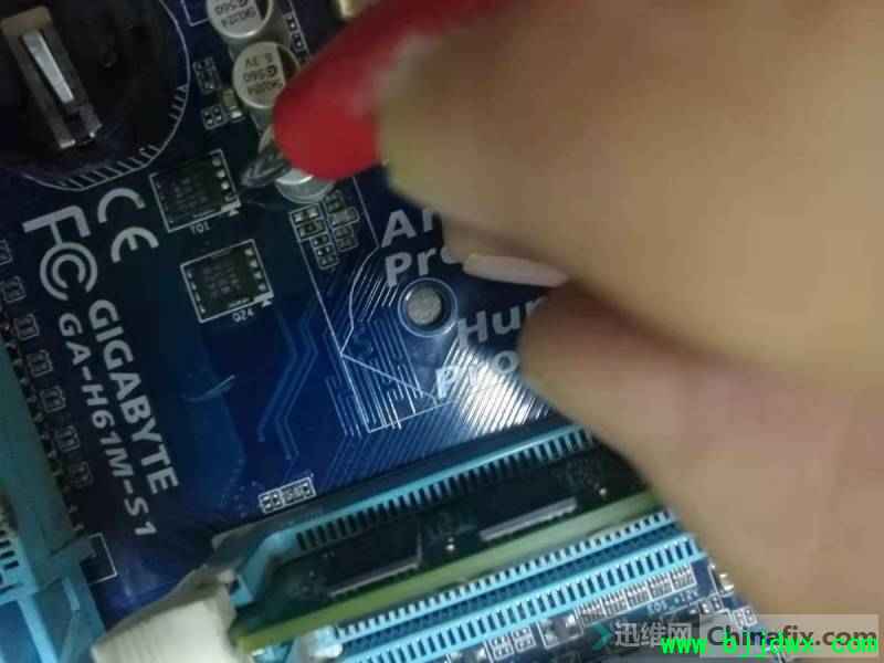

继续追线路,发现此供电由T01管子提供,测MOS管S极0电压,测G极0电压,D极3.3V

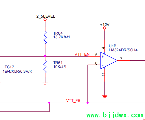

仔细观察,此部分电路是采用 324运放+场管的供电方法,G极低电平截止,导致S极没有输出,因此故障点转到G极0电压的问题。

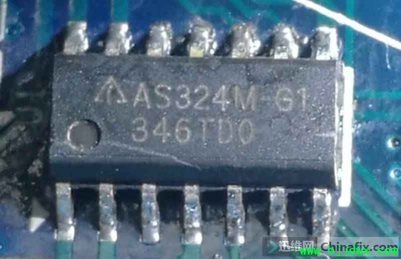

查找324的产品说明,该运放4脚供电,与T01管子相关的部分为5脚输入,7脚输出推动T01导通。用万用表测量发现4脚12V电压正常,但5脚只有0.03V,因此,故障基本可以锁定在运放这里了。。。。

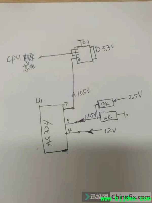

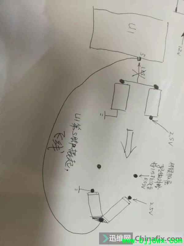

根据电路图,5脚电压来自2.5V电压分压1.05V,
实际测量结果是2.5V有,但分压后只有0.03V,这也就是运放5脚只有0.03v的原因了。造成分压低的原因可能是几种情况吧,1是运放内部轻微短路,拉低了1.05V,或者是上拉电阻阻值变大,或下拉电阻阻值变小等等,需要一一排查。
摘掉运放,测焊盘5脚-0.03V,

测试结果说明两个问题:第一,低电压与运放无关(已经拆掉了,自然排除了),
其次,问题出现在分压的地方,输入2.5V没问题,但分压后只有0.03V,难道是焊盘短路了??拿出万用表测焊盘5脚阻值500多,也没有短路啊,难道是半层间有短路造成的?不行就试试改电路吧。
手画该部位电路供电原理图如下,大家将就着看吧:
改变后的实际电路图如下图:

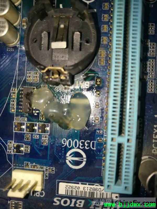

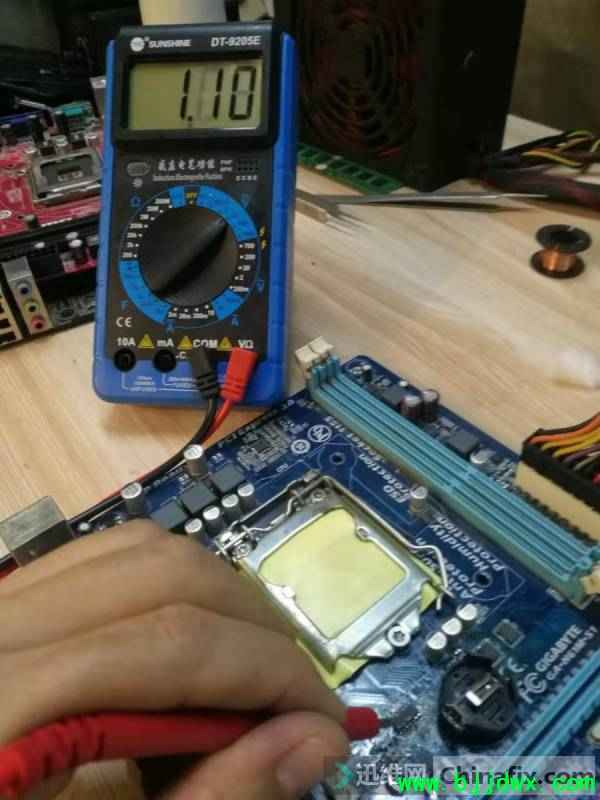

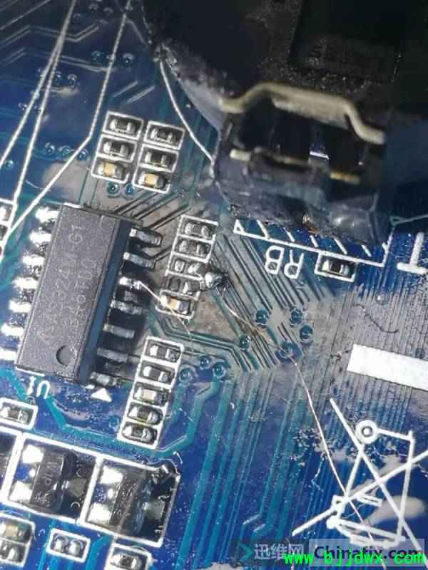

把两颗电阻移到旁边,一端分别接2.5V和地,另一端碰头后,飞一根线到324的5脚(5脚要翘起,否则又得被拉低),实际改造如下图,然后通电测试,1.1V....改造成功!!!
一坨热熔胶搞定,难看的不要不要的,没办法,铜线比较长,只能是一大坨了。

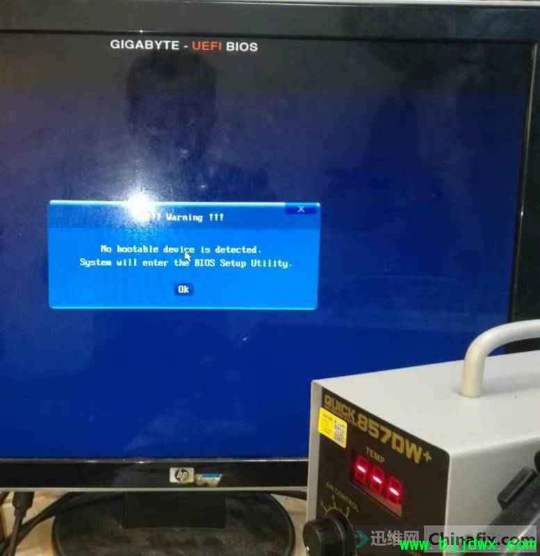

再次检查各路电压,都正常,CPU电压也出来了,装上CPU、内存,短接开关键,检测卡居然欢快地跑起来啦。。。啦。。。
接上显示器,屏幕顺利点亮
至此,此板修复。最后再拿出一支烟,缓口气,歇一歇。。。
