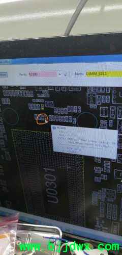

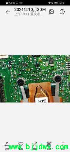

板号  x411ua
不过内存
下载了屏蔽板载内存bios
导致亮机慢  独显无法驱动
只有研究点位图屏蔽
经过测试   调整三组DIMM-SEL信号
0  1  2
本机i5 8代  板载8g
把信号set1  变成高电平
set0  低电平
set2  高电平
成功屏蔽半载内存
刷写回原机bios
测试亮机还有独显正常[/td][/tr]
