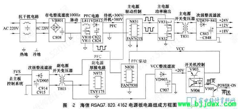

前言:海信LED液晶电视RSAG7.820.4162型电源板,是海信公司专为 LED 彩电开发采用的电源板,集成电路采用 FAN7930+TNY175+FAN7612S 组成方案,输出 5VS、24V、12V、18V电压,应用于海信 LED40Kl6X3D、LED42T39AK、LED46T39D41、Lm46K01P、LED55T36GP、 LED55XT39G3D 等 LED 液晶彩电中。海信RSAG7. 820. 4162电源板实物图解如图1所示,电源板电路组成方框图如图2所示。
      该电源板由三部分组成:一是以集成电路FAN7930(N830)为核心组成的PFC功率因数校正电路,将整流滤波后的市电校正后提升到+380V,为主、副开关电源供电;二是以集成电路TNY175(N975)为核心组成的副开关电源,产生+5VS电压和+20V电压,+5VS电压为主板控制系统供电;三是以集成电路FAN7612S(N831)为核心组成的主开关电源,产生+24V、+18V、+12V电压,为主板和背光灯板供电。

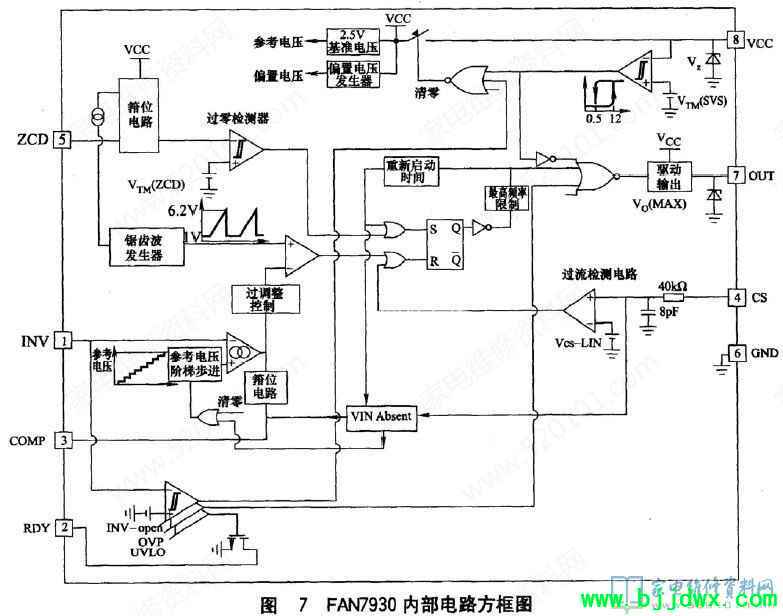

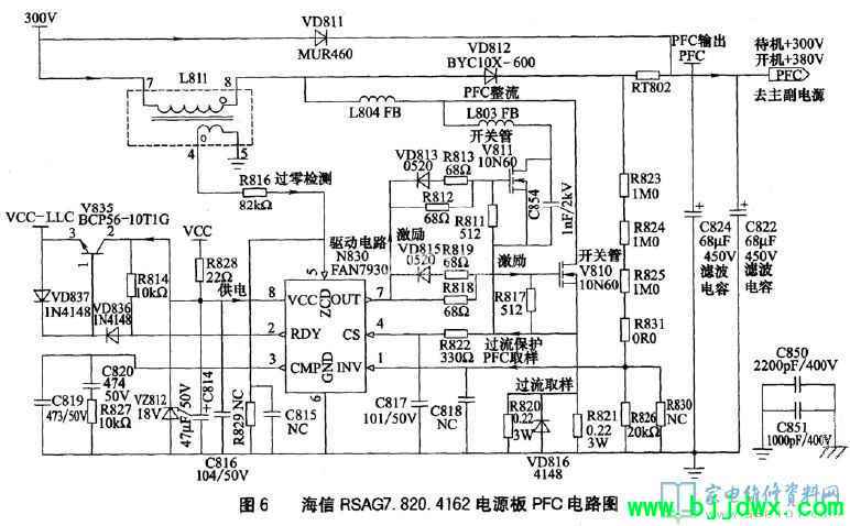

      海信RSAG7. 820. 4162电源板中的有源功率因数校正电路如图6-6所示,由驱动电路FAN7930(N830)和大功率MOSFET开关管V810、V811、储能电感L811、整流二极管VD812、滤波电容0822、C824为核心,组成并联型PFC功率因数校正电路。 ①FAN7930简介FAN7930C是飞兆半导体公司推出的有源PFC控制器,使用电压模式PWM,通过比较内部斜坡信号的电压和误差放大器的输出电压,获得MOSFET开关管的关断信号。由于电压模式CRM PFC控制器不需要经整流的AC线路电压信息,可省去电流模式CRM PFC控制器所需的输入电压检测网络,从而节省功率。该电路提供了软启动和无过冲功能,能够降低启动时的电压和电流应力,并可去除由多余的过压保护

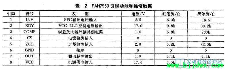

OVP触发所产生的噪声。其内部电路方框图如图7所示,内含振荡器、比较器、激励输出电路和保护检测电路,和其他PFC电路不同的是设有PFC就绪引脚RDY,当PFC电路工作电压正常时,输出高电平触发电压,用于触发和控制下一级电路(一般为主电源)启动工作。FAN7930引脚功能和维修数据见表2。
②启动校正过程AC220V市电整流滤波后产生的100H:脉动电压经储能电感L811、均流电感L803、L804送到PFC功率因数校正电路V810、V811的D极;二次开机后,开关机控制电路送来的12V的VCC电压,加到N830的8脚,为其提供工作电压,N830启动工作,产生锯齿波脉冲电压,经内部电路处理后,从7脚输出激励脉冲,经过VD813、R813、R812及VD815、R819、R818组成的灌流电路,驱动开关管V810、V811工作于开关状态,R811、R817为泄流电阻,为关机后的G极电容储存的电荷提供泄放回路。
        当N830的7脚输出高电平时,V810、V811饱和导通,市电电压由整流后的300V电压经电感L811、均流电感L803、L804、MOSFET开关管V810、V811的D-S极、R820、R821到地,形成回路,在储能电感L811两端形成左正右负的感应电压;当N830的7脚输出低电平时,灌流电路VD813、R813、R812及VD815、R819、R818迅速将开关管V810、V811的G极电压拉低,V810、V811截止,300V电压经电感L811、VD812、C822、C824到地,对C822、C824充电,同时,流过L811电流呈减小趋势,电感两端必然产生左负、右正的感应电压。这一感应电压与300V电压的直流分量叠加,在滤波电容C822、C824正端形成380V左右的PFC直流电压,不但提高了电源利用电网的效率,而且使得流过L811的电流波形和输入电压的波形趋于一致,从而达到提高功率因数的目的。
       VD811是充电二极管,当开机的瞬间向滤波电容C822、C824充电,防止通电瞬间大的电流流过储能电感L811,产生过高的感应电压对其他元件造成伤害。 ③稳压过程PFC电路输出电压的变化经R823~825与R826分压后作为取样电压由N830的1脚输入;L811的次级感应电压作为过零检测信号,经R816送到N830的5脚。上述取样和检测电压经内部比较放大后,进行对比与运算,确定输出端7脚的脉冲占空比,维持输出电压的稳定。在一定的输出功率下,当输入电压降低,N830的7脚输出的脉冲占空比变大,开关管V810、V811的导通时间延长,输出电压升高到正常值;当输入电压升高,N830的7脚输出的脉冲占空比变小,开关管V810、V811的导通时间缩短,输出电压降低到正常值。
      N830的1脚同时兼顾PFC输出电压欠压、过压检测功能,1脚电压正常时在2. 5V左右,当1脚电压高于2. 67V或低于1. 64V时,芯片进入保护状态,PFC电路停止工作。 ④过流保护电路FAN7930的4脚为电流检测输入端,通过R822对MOSFET开关管V810、V811的S极电阻R820、R821两端电压进行检测。R820、R821两端的电压降反映了PFC电路电流的大小,当MOSFET开关管V810、V811电流过大, R820、R821两端的电压降随之增大,FAN7930的4脚电压超过0. 8V, PFC就会停止输出。

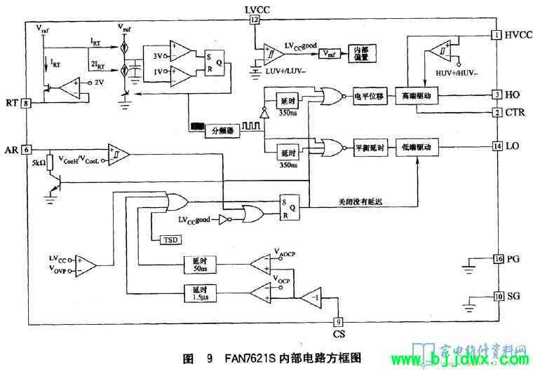

①FAN7621S简介FAN7621 S是半桥式谐振转换器,采用SOP双列贴片式16脚封装,工作电压一0. 3~25V,最大工作电流50μA,功耗1. 13W,工作温度一40~130°C。内部电路方框图如图6-9所示,包括高端的G极驱动电路,精确电流控制振荡器,频率限制电路、软启动电路,内置保护功能。高端的G极驱动电路具有共模噪声消除能力,通过卓越的抗噪能力确保运行稳定。使用零电压开关ZVS技术,显著降低开关损耗并提高效率。固定死区时间350ns,工作频率最高可达300kHz,
通过外部LVCC为所有保护提供自动重启操作,设有过压保护OVP、过流保护OCP、异常电流保护AOCP、内部热关断保护TSD等。
FAN7621S引脚功能和维修数据见表3。
