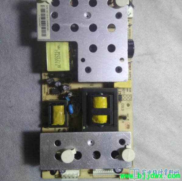

   最近接修一台康佳LC32FS81B液晶电视,故障表现为开机图像声音正常,看半个小时后开始不定时屏幕闪黑屏,图像声音皆无,电源指示灯亮,瞬间又正常了。据经验判断,绿灯亮说明主板没有发出关机指令,主板基本上没有问题,重点考虑电源板部分。可是屏闪一下不等测量就又好了,觉得无从下手检查,查资料发现此电源板有PFC电路,一般情况下,PFC电路正常与否关系输出电压的稳定性。测量PFC电容CF903两端电压才330V,PFC没有工作,接万用表监测故障出现时的变化发现,当故障出现时12V,24V消失,接着又正常了。拆板维修先测量UF901  7930(8脚)供电为零,往前查QB901集电及有15V正常,QB901是给 7930 1700提供电源的三极管,QB901一头接DF903组合二极管正极,仔细检查发现二极管居然没有焊接,而且一点也没有上锡的痕迹,百思不得其解,也没有维修过的迹象,不知道用户七八年了是怎么看的?我将二极管焊接好后开机量PFC电压达到389V正常了,上机长时间试机不再出现故障。此故障是由于PFC电压异常,导致致1700集成块保护没有了12V、24V输出。
