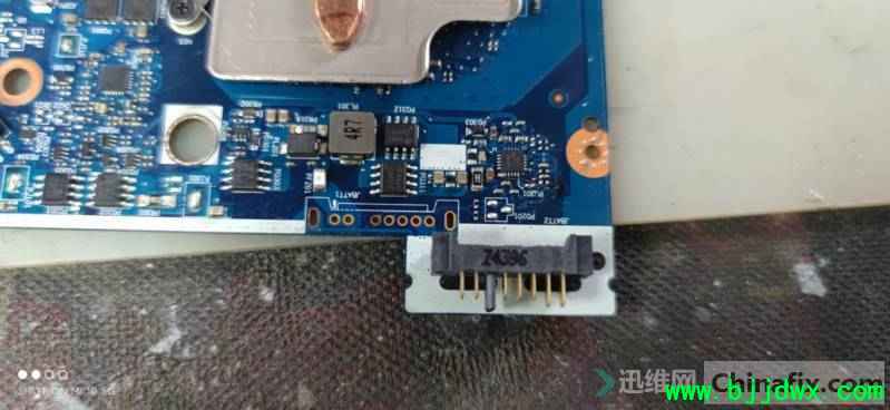

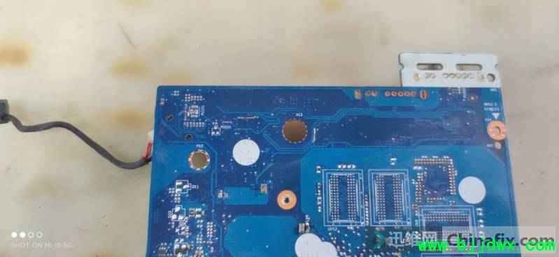

好吧拆机检测故障,发现进水腐蚀断线的地方

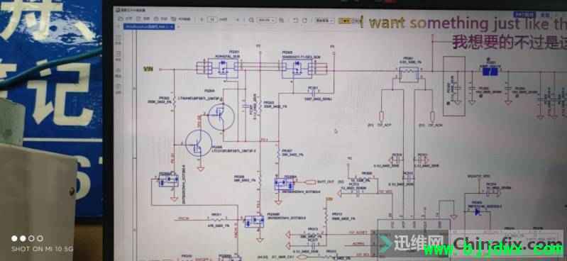

ACDET分压应该为2.7v左右,实测0v,两个电阻且正常

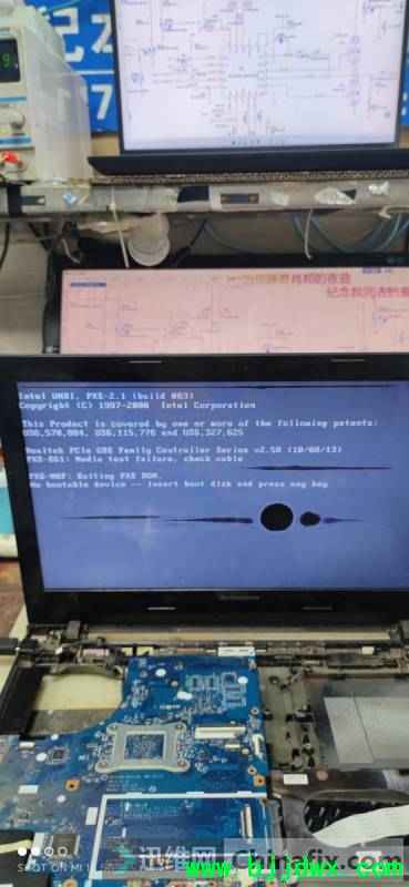

接屏上电测试发现屏幕竟然还是有问题的
