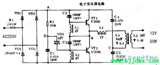

一款12V电压50W电子变压器电路
     本文介绍的这种电子变压器克服了传统的硅钢片变压器体积、重量大、价格高的缺点,性能稳定。该电子变压器工作原理与开关电源详细,由VD1-VD4把市电整流成直流,再把直流变成几十千赫兹的高频电流,然后用铁氧体变压器对高频、高压脉冲降压,如下图所示,图中R2、C1、VD5为启动触发电路,C2、C3、L1、L2、L3、VT1、VT2构成高频振荡部分。
一、元器件选择与制作
    VD1-VD4为1N4007型整流二极管,VD5为32V的触发二极管,L1、L2、L3分别绕在H7 x 4 x 2mm2的次换上,相位如图中所示,L4、L5绕在H31 x 18 x 7mm2的磁环上,VT1、VT2选用耐压BVceo≥350V的大功率硅管。其他元件无特殊要求。
     该电子变压器正常工作时,A点工作电压约215V,B点约108V,C点约10V,D点约25V,如果不振荡,检查VT1、VT2及L1、L2、L3的相位是否正常,改变L5的匝数即可改变输出高频电压。
