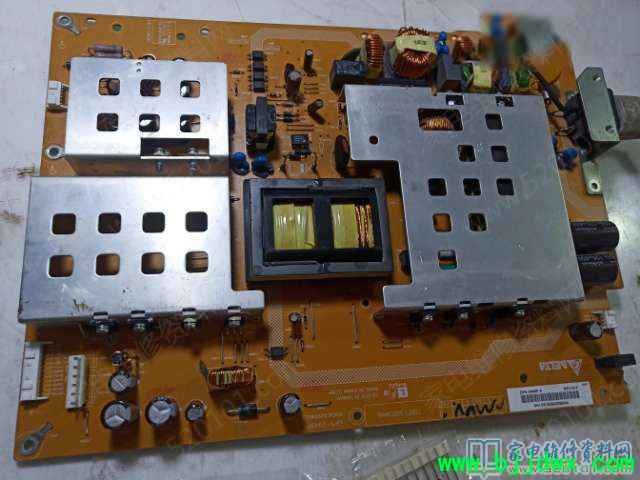

夏普LCD-46E66A液晶电视不通电且指示红灯不亮

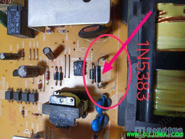

     接修一台夏普LCD-46E66A液晶电视,故障表现为不通电,红灯不亮,拆机直奔电源板,电源板型号是DPS-294BP,测量各个地方都无电压,测量c7915两端电压为3-5V跳动,不正常,正常应该是12-13V,换TNY264PN故障不变,后来发现D7908击穿  型号1N5383稳压管150V的,网购一个稳压管,3天后收到货换上,故障排除。

用两个稳压管串联用不行吗?我经常用串联法处理
