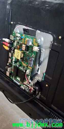

统帅D32N液晶电视无背光的灯条技改过程
      一客户送来一台海尔统帅D32N液晶电视,故障表现为有声无图弃修,检测确定LED灯条损坏,拆屏可见它是2组灯条,每组6个灯珠,经检查12个灯珠有一个不发光已坏,考虑到淘一组起码要30元,于是在丢在一边同一型号的灯条拆一个装上即可,风枪背面加热拆装502固定灯罩,并在每个灯珠背面灯条铝板涂上散热脂,每个灯条多加2个孔上螺丝与外壳精密贴合加强散热,原来开机LED灯供电41.5V,修改MP9833A第6脚电阻,原来7K修改成14K,开机时LED灯条供电降低3V即37.8V,开机后电压由37.8V降低到36V,每个灯珠电压2.92V-3V基本符合要求。
