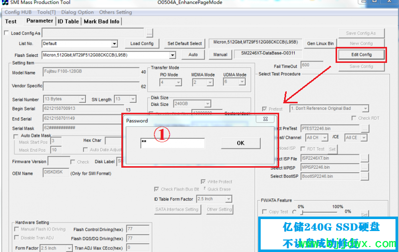

这块固态硬盘是亿储240G SSD固态,症状是电脑不认盘,拆开后发现主控是慧荣SM2246XT,要量产开卡才能解决。准备工具:镊子,SATA转USB转接卡,慧荣SM2246XT开卡工具。
第一步:从量产部落下载慧荣SM2246XT量产工具(http://club.liangchanba.com/thread-235-1-1.html),这里要说一下,量产工具有很多版本,有的版本可能用不了,所以要多下几个试试 。

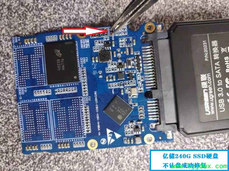

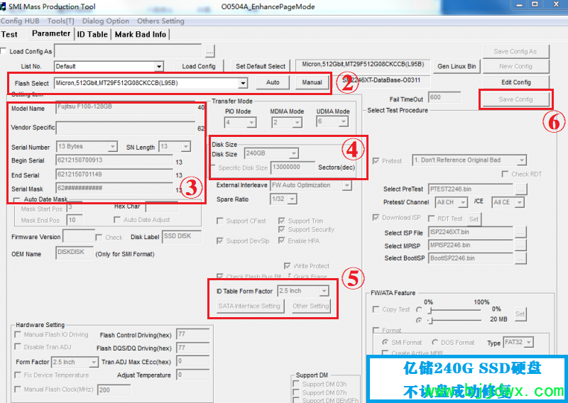

第二步:打开量产工具,把固态硬盘和转接卡相连,用镊子短接固态硬盘PCB板子上的ROM接口,保持短接连上电脑,软件识别硬盘后断开短接,点击“Palameter”按钮进入设置界面,按图片中的顺序设置。
①点击“Edit Config”后输入密码是两个空格。

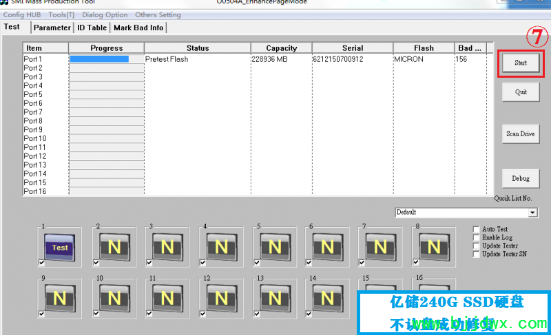

②点击“Auto”自动检测Flash,然后选择,有时会有多个选择,选错了的话在你保存时候会报Warning,多试几次没有报警就行。③设置硬盘信息。④设置硬盘容量。⑤根据硬盘尺寸选择2.5寸。⑥点击“Save Config”保存。⑦点击“Start”开始。注意:如果选错了Flash,会出现报错compare Flash Fail(03),请重新选择。点击完Start后只需要不到1分钟就可以完成开卡,如果Status那一栏停留在某一步很久说明设置有问题,请退出软件重新打开。

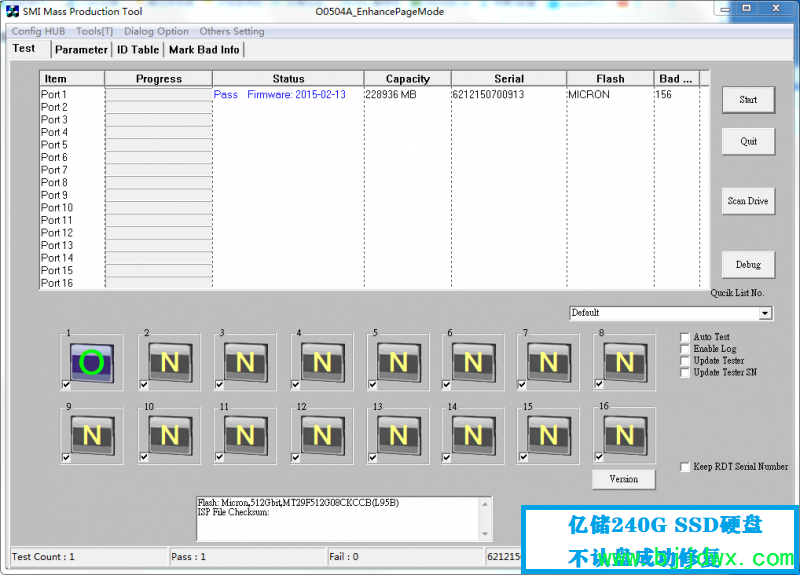

第三步:开卡成功。
