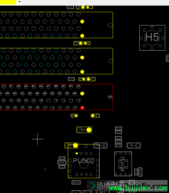

第一种 刷BIOS
第二种:内存 120脚和240 内存VTT无电压  原型号是A9172M 可以用UP0109 代换
第三种:
[url=] 101534sy2snqvzyv7izby7.png.thumb.jpg [/url]
[url=] 101534eqjsgqoxjd2oasdm.png.thumb.jpg [/url]
