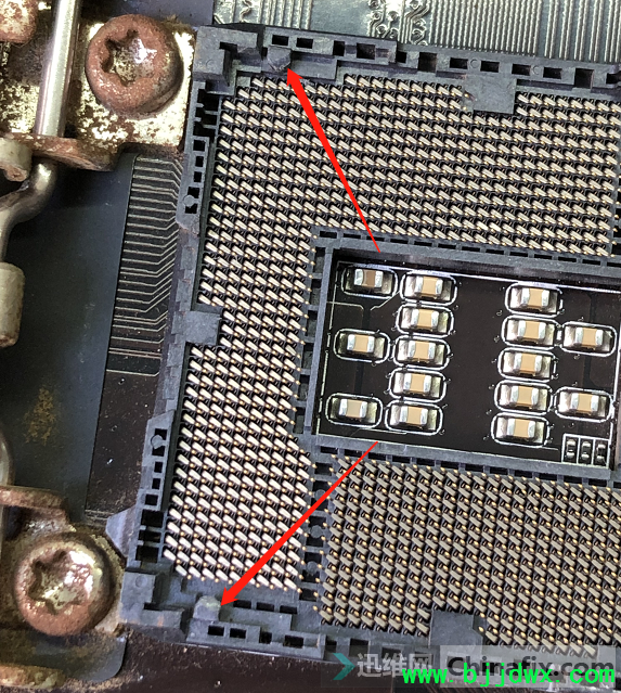

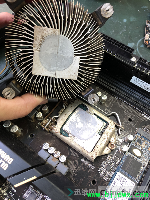

接到一台技嘉B150M-D3H,说不显示,掉电,问自客户有没有动过什么,说没有,报价后走了,拆机发现问题看图。CPU散热有这样干的吗?取下散热片,拿掉cpu的时候,发现CPU卡的有点紧, 不对劲,仔细观察,两个卡位点有压过的损伤,针脚也歪了几根,矫正了。
开始怀疑不是主板问题。由于没有多余的CPU,就把客户的CPU放在好板子上测试,结果也是点不亮,仔细观察CPU发现问题,放在显微镜下看,肉眼看不是很清楚。
角落处有裂痕了,玩完了,CPU是I7 6700,这位老铁血亏啊,都怕他来赖账了 。由此判断应该是客户自己改装散热,CPU放反 ,压下去了,卡位都有压伤了。
哎…………,不懂得还是不要自己动手瞎折腾了。
