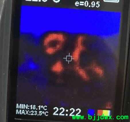

上面的电感两个脚都是接地了。按理说显存和核心烧了,只影响电感左边的引脚。但是右边的引脚也接地了,所以只能是板层短路。
用1v烧鸡加上热成像,看出来是上面的孔和电感右边的引脚短路,下一步怎么修呢?要挖哪里呢?
