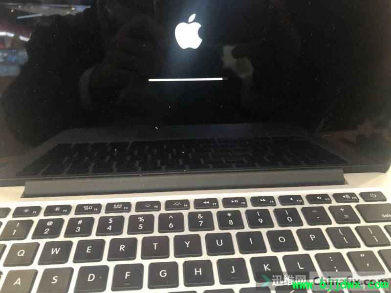

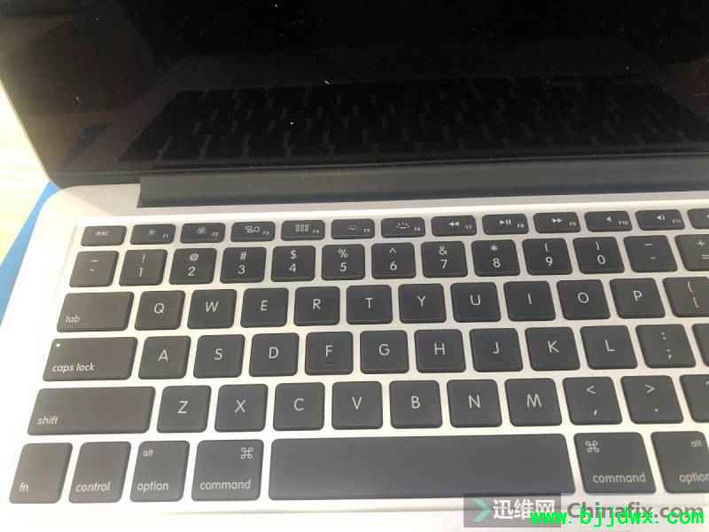

A1502按开机键后键盘灯亮,但屏幕不显示,主板已部分工作,估计屏幕显示部分没工作
所以拆机先看下,结果发现主板屏幕接口附件有芯片受潮腐蚀。
拆下芯片发现焊盘已经断线,
飞线,洗板水清理焊盘后,再安装好芯片
看图纸U8300是给屏幕供电芯片。
处理好好后开机测试已经显示了。
