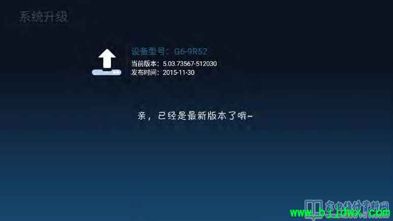

一、在线升级
      若系统有在线升级包可供下载,可根据提示选择下载在线升级包,如图所示,点击“下载”,待下载完成后,点击“安装”,即可,或者可以按遥控器依次进入主页→电视设置→系统升级→在线升级,查看是否有可供下载的在线升级包,若有,之后向下选择升级包,按“下载”后,电视自动重启后即进入自动升级。

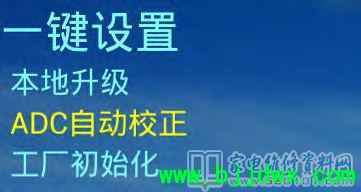

二、本地升级
     进入工厂菜单的步骤是:首先依次进入主页→电视设置→关于本机,然后按“方向”键:上上下下左右左右(连续按八下),待出现“工厂菜单加载中”即表示进入工厂模式,随后选择升级菜单升级即可,待出现“Install Complete” 提示后即表示升级完成,后重启系统即可。
