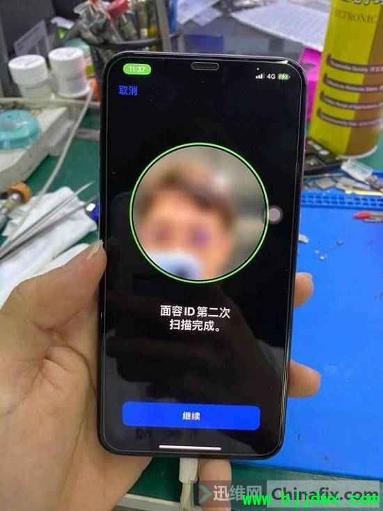

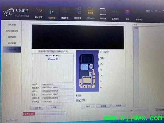

解决方法:
能读取到000数据,说明主板认到前置摄像头和红外像头,暂时不考虑主板问题,先对手机进行保资料更新,更新通过之后开机测试一起正常,到此,iPhone XS MAX前摄像打不开面容无法使用故障修复。
