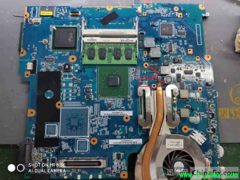

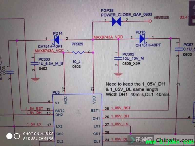

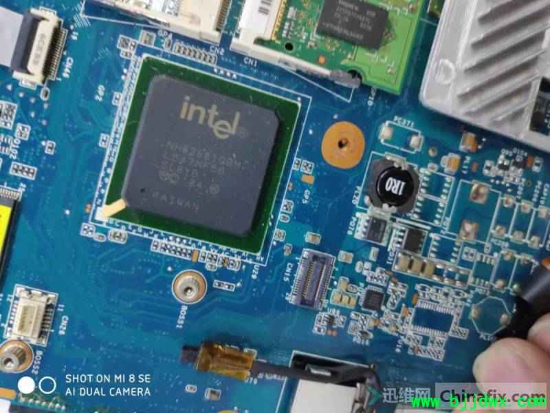

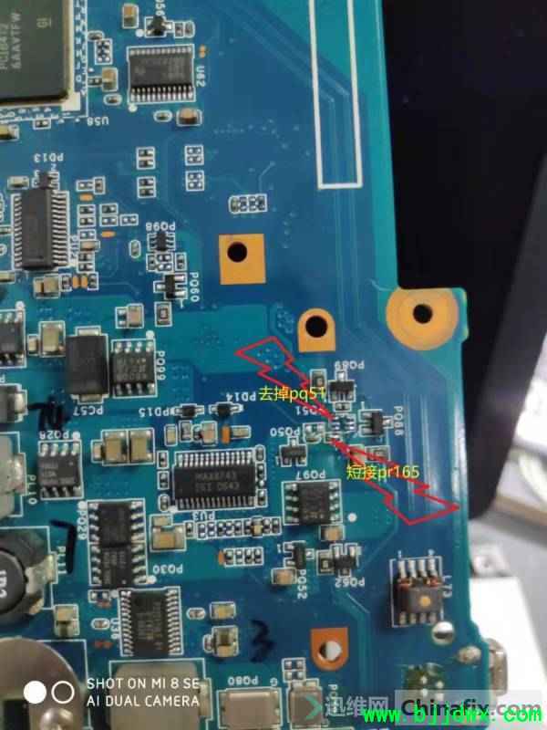

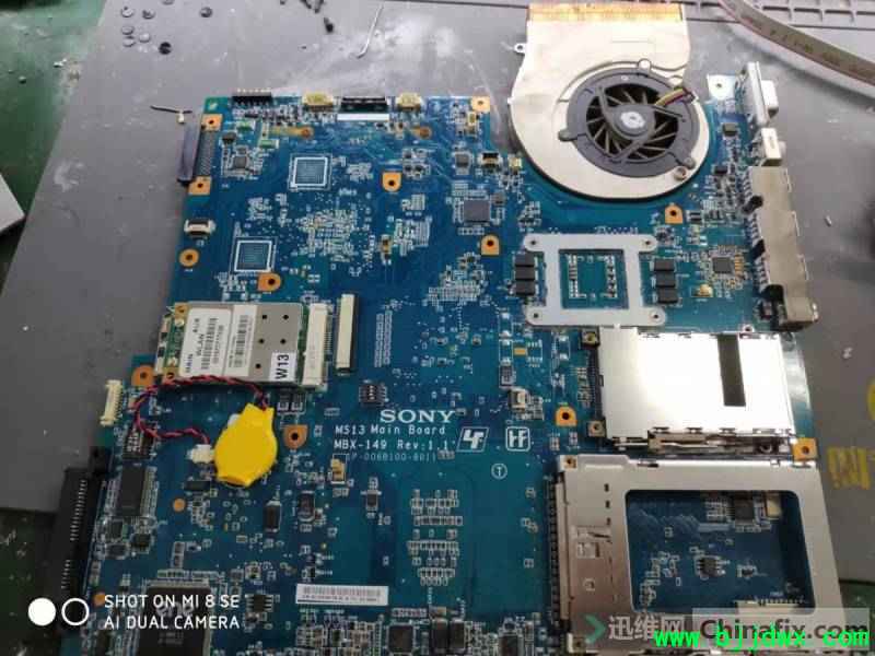

今天修到一台索尼的笔记本插电有待机0.022a,触发电流到0.040a-0.037a-0.247a,不上电,拆机,主板没有明显进水腐蚀的痕迹,只有pl20和pq78上面有白色的腐蚀物,用毛刷清理干净,电流有明显的下降0.17a左右,测主板上各大电感对地阻值,没有明显偏低,测转各大电感电压3v,5v,已经出了,有一个1.8v的内存供电,pl11电感上有0.36v的电压,这个电感是由max8734控制产生的,测这个芯片的供电开启,又开启,供电21,22脚仅有2.0v左右,是+5vsus经二极管产生的,+5vsus同样为2.0v,是由+5valw经pq50产生的,pq50控制脚偏低,直接拆掉pq51,短接pr165,上电正常亮机,附上图片
主板背面,板号[url=] 150742vdpkkmtcz3sddccc.jpg.thumb.jpg [/url]

桥型号
[url=] 150804wejfu939bjhzegm9.jpg.thumb.jpg [/url]
max8743
[url=] 150818cdga0c4omh0i3mrg.jpg.thumb.jpg [/url]
pq50
[url=] 150823mu15xu5c11ugemic.jpg.thumb.jpg [/url]
拆掉的管子位置
[url=] 150831j762sl2l6u861742.jpg.thumb.jpg [/url]
亮机照
[url=] 150837fwq37tz57wq3cz3w.jpg.thumb.jpg [/url]
