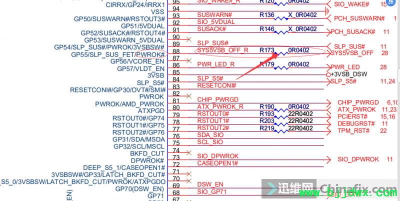

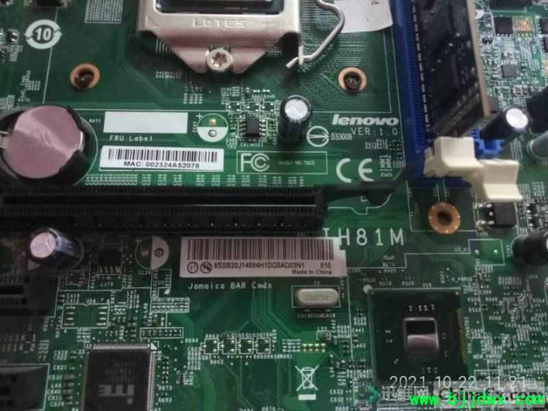

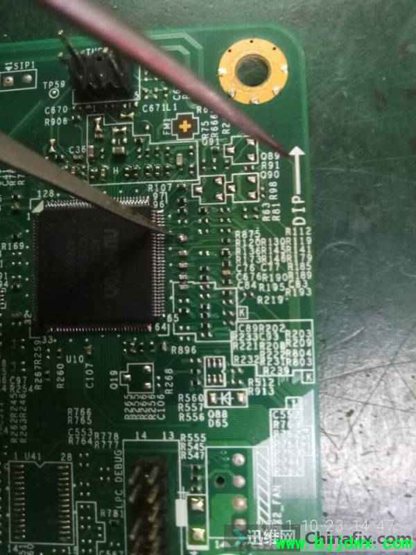

联想品牌机IH81M反复重启不亮,供电正常,跑马正常,快显示的时间掉电,复位正常,刷个BIOS没有用,看见前辈们换了桥也没好,我也直接换个IO,也没有好。多的不说了就是图片中R173电阻坏了。直接一坨锡解决。最后完美亮机。
