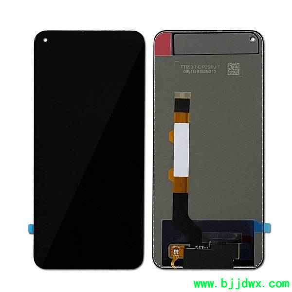

  手机开机是正常的,使用过程中突然屏幕一闪变得非常暗,几乎看不到,但能在灯光下看到 LOGO,如果连续开机有时又会亮一下。手机屏幕显示背光暗是怎么回事?是手机问题还是屏幕问题?下面以红米手机为例,给大家分享红米手机屏幕显示背光暗的处理方法。
手机屏幕显示背光暗
一、手机自动调节亮度是否开启
  手机系统问题也会导致出现屏幕变暗,可以备份数据资料,恢复出厂设置或升级系统,也或刷机。
  手机屏幕问题、排线有断裂或座子有腐蚀会导致屏幕背光暗,可以更换屏幕测试。
四、主板问题
  显示连接座测量打值是否正常,重植或更换。
显示连接座位置图
显示电路点位图
显示座子原理图
显示座子
  以上是红米手机屏幕显示背光暗的处理方法,如果你也遇到类似的问题,按上面的方法检测排查。
  如果大家有疑问或手机方面的问题,欢迎在评论区留言,我会为大家一一解答!
