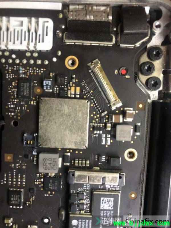

1.机器过来时,客户描述不认硬盘。

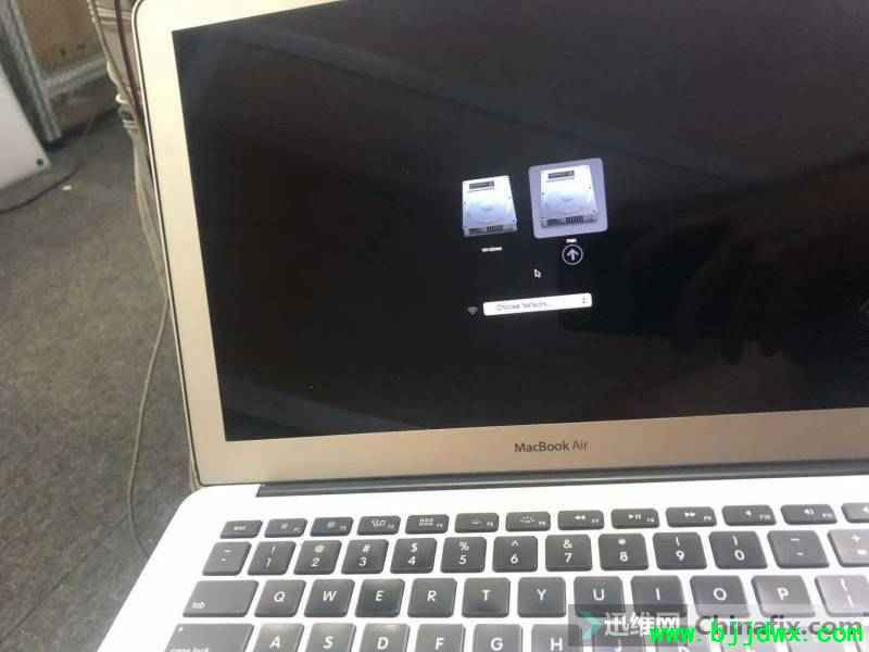

2.插上外接系统,查看确实没有认到硬盘,
3.拆开后盖,外观检查发现,之前机器,进水被维修过,之前防水标变红,屏幕接口,供电保险,被直接一拖锡短接过。 225614hxx3v3jk121xbkk3.jpg.thumb.jpg
4.判断下,客户硬盘,是否是好的,用其他机器点,可以认到客户硬盘,确定客户硬盘正常,检查硬盘没有腐蚀,外观很好,
5,拿测试硬盘,安装客户机器上,进入安装系统界面,没有认到硬盘。

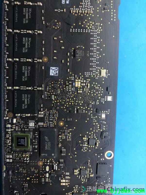

7,拆开主板  1.外观检查,没有发现很明显的腐蚀痕迹,没有发现上次维修,没有处理好的部分。  2,对主板关键点测量对地阻抗,链接通断,经过对硬盘接口, 225354s2oqbpblqb5b2a23.jpg.thumb.jpg
从,1,主供电部分,2.PCIE 数据部分,耦合电容通断部分,3,开启信号部分,4,时钟部分,5.复位部分,进行测试没有发现,异常,3,对主板进行通电测量,测量,主供电,电压没有发现明显偏低3.3v,接上硬盘也没有,保持一段时间供电也很稳定,,2.PCIE,时钟部分,用万用表,测不出来,暂时不测,3,测开启部分正常,5,测到复位部分,发现问题。只有0,9v不正常 225432khhe5e525r92rn8n.jpg.thumb.jpg

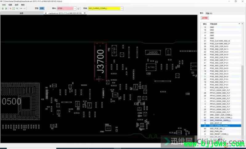

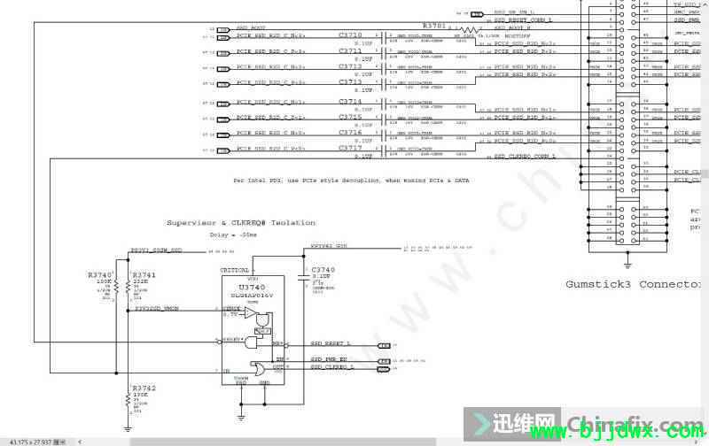

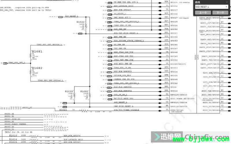

查电路图SSD_CLKREQ_CONN_L,此信号受控于U3740,此IC,是一个符合的门电路,所以的分析他们的条件,才可以解开他们的原因,万变不离其宗,关于[color=rgb(68, 68, 68) !important]看图方法 :【与圆  或尖  非带圈 】,再查发现问题,U3740 3脚,SSD_RESET_L,也只有0.9V ,查此信号,与总复位PLT_RESET_L ,经过R1639 100K电阻上拉,1端有3.3v,另一段只有0.9V很明显电阻不良导致,更换电阻,故障完美解决。 225637d0ddd0ll1dlz030w.jpg.thumb.jpg
