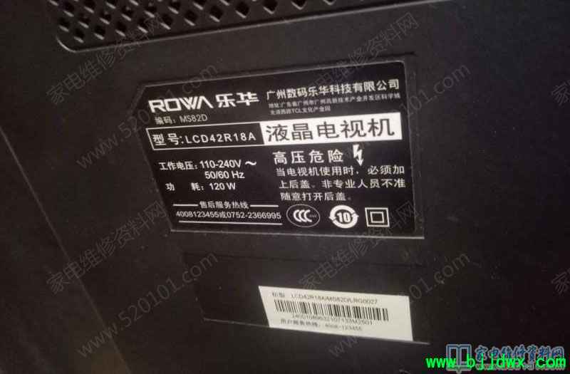

乐华LCD42R18A液晶电视指示灯亮但不开机
     接修一台乐华LCD42R18A液晶电视,故障表现为开机红灯亮,无图也无声,经查24V,3.3V正常,有开机信号,大电容355V,拆主板的时候发现主板下边的铁板有一部分较热,就用手摸了下相应部分,很正常的被烫了一下,仔细查看发现一贴片有一小点变色,找个大个子换上去之后通电试机一切正常。
