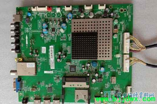

TCL液晶电视无屏调节屏参和灰屏调屏参方法
一、TCL电视使用遥控器无屏调节屏参,主要有两种,方法分别使用如下
1、MS48IA/MS48IS/3DI98S/3DI98R/MT25CN/MT01C机芯
    多按几次“退出”键,退出菜单,接着使用遥控器按“062598菜单xxx”,XXX为需要更改的id号,不足3位时前面需补足0,例如,想要设置屏参号号为3,开机后,按“退出”键后,输入“062598菜单003”;设置成功后会自动进入待机状态,重新遥控开机即可。
2、MT25H
开机后,按“062598子菜单xxx”,XXX为需要更改的id号,不足3位时前面需补足0。
例如,想要设置屏参号号为3,开机后,按“退出”键后,输入“062598子菜单003”;设置成功后会自动进入待机状态,重新遥控开机即可。
3、MS28/MS28C机芯
    多按几次“退出”键,退出菜单,遥控器按 “信源6259菜单XXX”其中,XXX为需要更改的id号,不足3位时前面需补足0,例如:想要设置屏参号号为3,按“退出”键后,输入“信源6259菜单003”;设置成功后会自动进入待机状态,重新遥控开机即可。
4、MS99机芯
     开机后约(1分钟后,等智能系统启动完毕)然后按信源+6259+退出+三位数屏参+OK键,电视会自动关机。
5、MS81T修改屏参的方法有以下两种:
   方法一、
   1)打开串口工具MSTV_Tool.exe
   2)顺序点击View->Direct Command Mode
   3) 在新弹出的页面下,再顺序点击Mode->Advanced
   4) 在Data Edit下输入以下命令:
89 ff,Send:可以看到当前product ID打印信息;
89 xx,Send:写入数字xx,将product ID修改,关开机有效。
  方法二、
   1)用遥控器按:062598+menu+xx(xx必须是两位数)
   2)关开机有效
机芯、按键代码、使用环境
062598菜单XXX
(xxx为屏参号,不足3位前面补零,例如3为003)
无菜单界面(按退出键,关闭菜单)
2、MT25H
062598子菜单XXX
开机后,就使用。不要按主菜单键。
MS28/MS28C
信源6259菜单XXX(xxx为屏参号,不足三位前面补零,例如3为003)
无菜单界面(按退出键,关闭菜单)
3、MS99
开机约1分钟后
4、MS81
自动开机
5、MS881
062598+主页键(遥控上有这个键)+三位数屏参(不足三位前面用0来代替)+OK键
自动开机
6、Ms901、Ms901K、Ms818A、Ms818C、Mt32、Mt36、Rt95
062598+子菜单+ID(例如,选择ID 7为007)+OK,更改成功后机器会自动重启
自动重启
二、 串口命令进行无屏调节屏参
串口调节
    开机后按住回车键,进入串口终端,在串口终端“DTV>”提示符下,输入以下命令:pmx.s.prjid X (注意,X前有一个空格)。其中,X为想要设置的id号,例如想要设置id号为3,输入 pmx.s.prjid 3
    设置完成后请重启两次,已完成设置更新。
