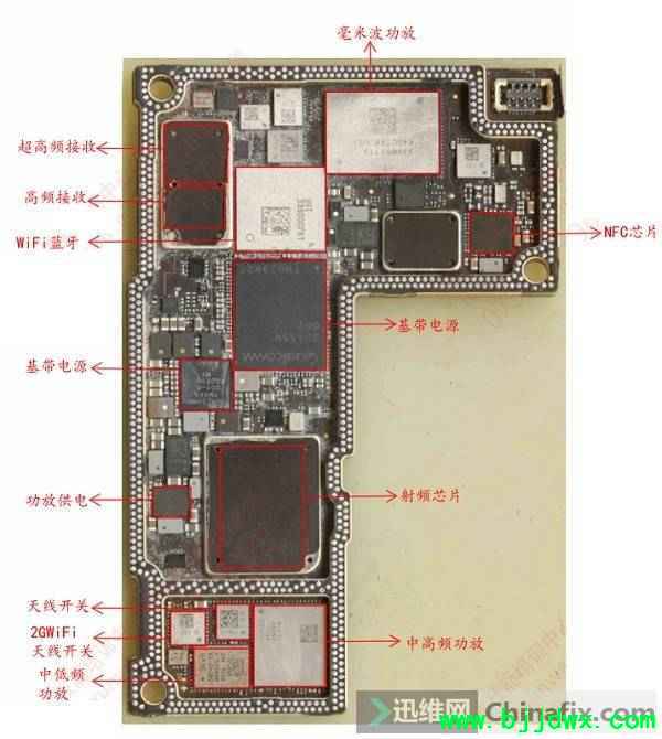

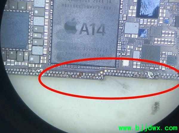

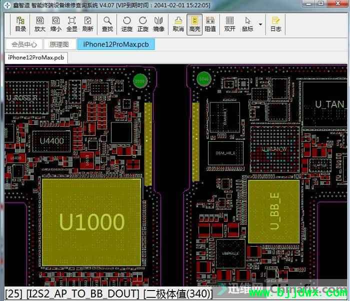

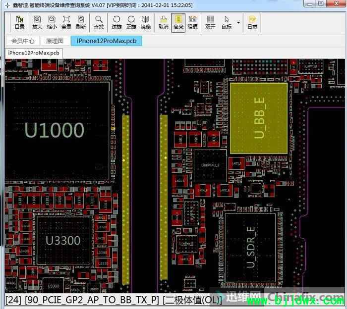

解决方法:
iPhone12 Pro MAX手机无基带故障维修 图4
