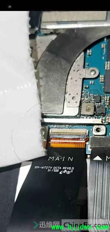

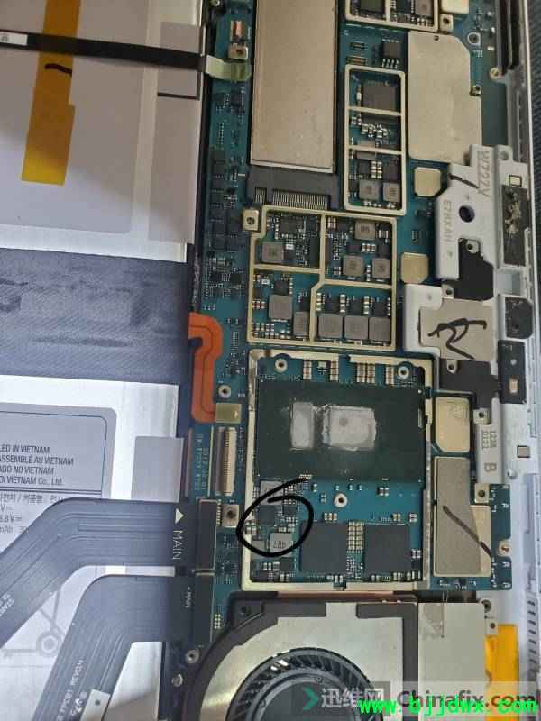

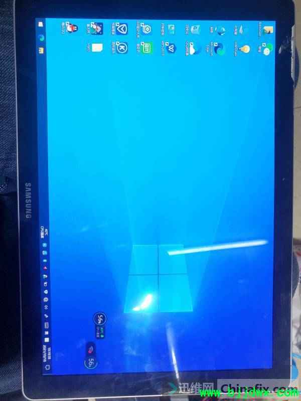

咸鱼网购一台w727尸体 故障是屏幕时亮时不亮 起初以为屏幕供电芯片问题 换了还是一样 后来找到图纸测量发现 屏幕检测hpd信号(41pin)没有3.3 直接从主板检测脚 强行上拉3.3完美修复 后续升级8g内存 分享
