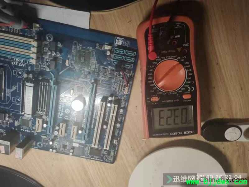

自己用的主板,2片技嘉970A-D3S,没有短路,插电开机保护,再开机就没有反应,必须要拔掉电源再插上,开机风扇转动一下就停,而且强制短接ATX插座的pson电源保护不启动,后来经多方折腾,单独3.3V供电,也就是ATX插座只插3.3V供电,发现3.3V掉电到3.2V,电源正常输出是3.4V,这个明显拉低了,最后改低了电源本身的3.3V保护电压值强制短接开机,发现各路电压都正常,就是3.3V低,请问各路大神,这个3.3V掉电怎么搞啊,滤波电容一大堆,没法一个个拆啊! 221217oqsaqbgjw09wpsok.jpg.thumb.jpg
技嘉970A-DS3

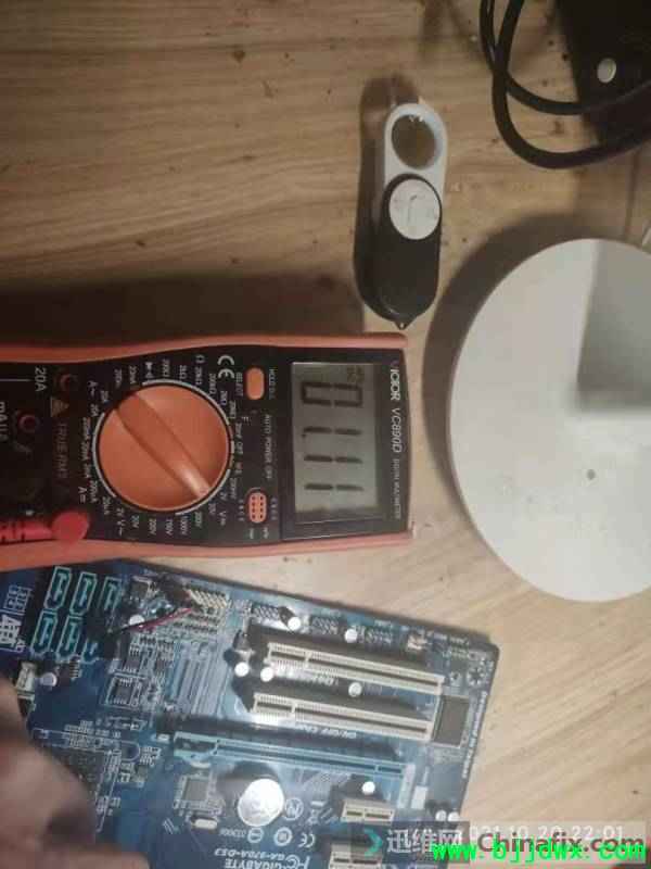

电源空载3.3V输出电压
1.5V供电

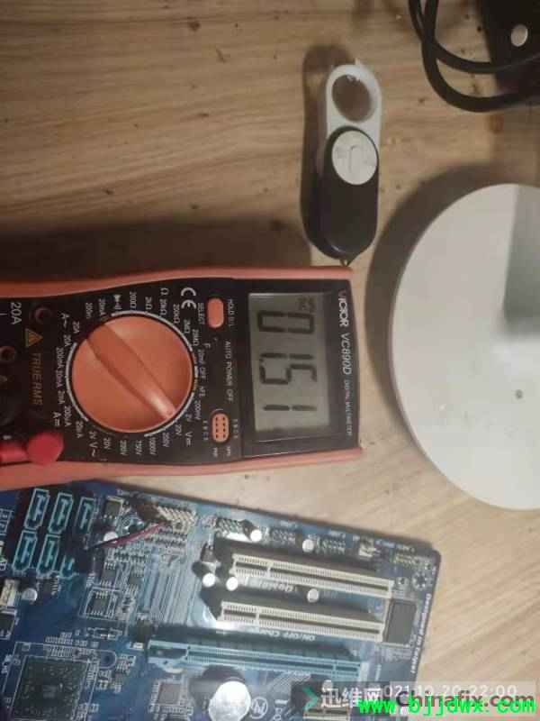

[url=] 221217aswqfcf3a8n9f4x3.jpg.thumb.jpg [/url]
核心供电
[url=] 221218md68zyyydhat66jv.jpg.thumb.jpg [/url]

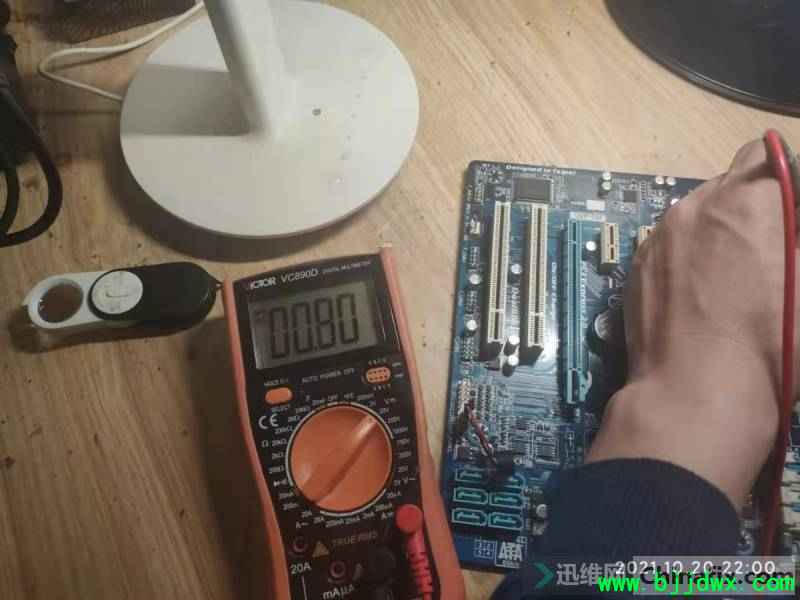

1.1V供电
[url=] 221219i8dqv6pppvr6l8lp.jpg.thumb.jpg [/url]
