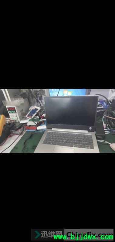

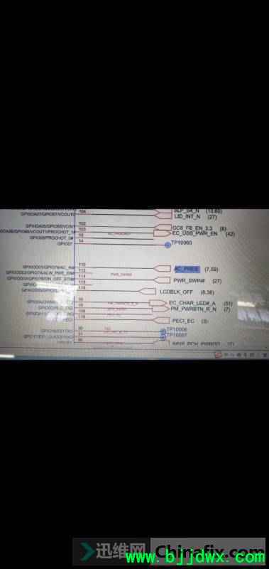

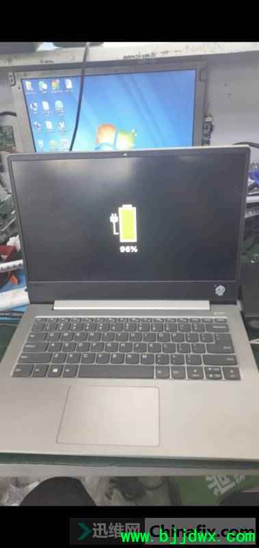

故障现象是 按开机键不触发 按下bios按键触发进bios 插充电器不充电也不开机 进bios然后进系统可以充电功能都正常  后来发现是没电了 ,开机充点电就发现了这个问题。 经过几小时的测量发现 ec的适配器检测脚 电压偏低 只有1.v 也没往前查 直接从110脚接1k电阻上拉到3.3v 成功不秒杀,是两小时杀。
