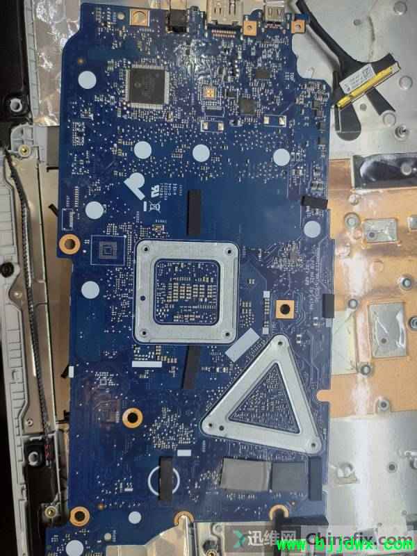

戴尔5370 ARMANI13

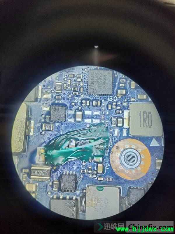

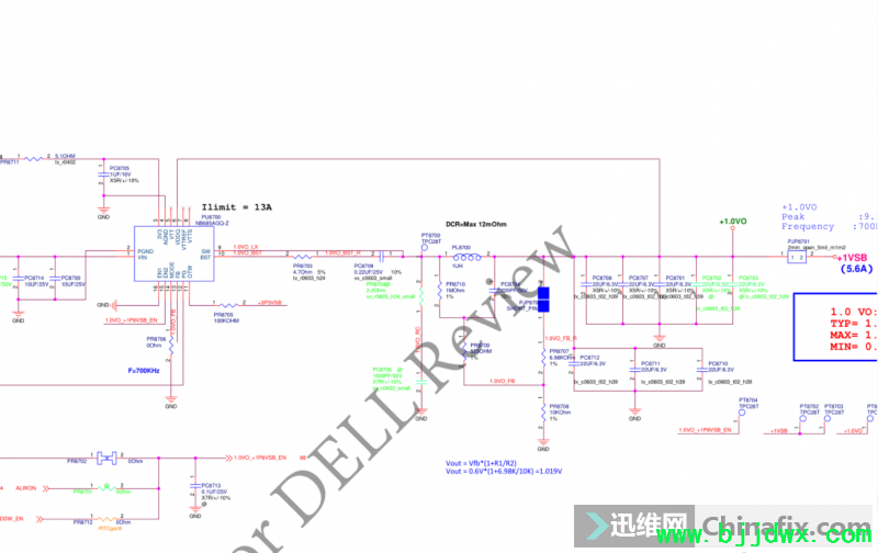

电脑到手一股烧焦的味道,拆机对照图纸发现1VSB对地短路,集成MOS管的芯片烧糊了都
下方充电电感也是糊了,不过充电电路量了一通没问题,找了个2.2UH的电感换了,
拆了芯片,焊盘也废了,翘电感为前级短,希望后级没事,
刮到不短的时候已经是一个大坑了,芯片也无法再焊回去。
如果有料板可以剪板飞线,移花接木,省时省力,但是无奈没有,心里想尝试一下直接芯片飞线
芯片到货了,一开始想先把芯片这端都飞好再放上去飞另一端,但是绿油固定的不稳,烙铁一碰都脱焊了,
把芯片翻转,找了个空地,拿胶固定了一下,开始一根一根飞线,
为了保险,供电接地和输出都是用的粗线,其他信号用的细线
镜像飞线,呵呵呵呵呵呵,吐了,烙铁头又大又难用
飞好线量了一下每个引脚直间不相连,上绿油,
抱着死马活马的心态,测量电感对地值正常后,接电上机,电流跳变
大概三四次的样子,屏幕亮了,,,到此维修结束,保险起见又给那块上了热熔胶,
处理烧糊的地方只用了几分钟,但是飞线活生生显微镜下三个小时,
不知道这样修好的电脑返修几率多少,能用多久,看天意吧。
