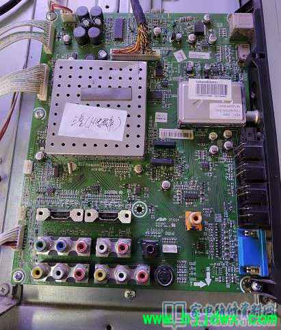

海信TLM47V79PKV液晶电视代换其他主板的过程
     最近接修一台海信TLM47V79PKV液晶电视,故障表现为不定时蓝灯不开机,拆机连接编程器查看打印信息的内容为DDR不通过,查供电正常,查排组无果,重植主芯片无果,感觉这次维修难度有点大,原板为RSAG7.820.4180,配的是LG屏,此板在某宝上的价格不便宜,介于此机网络存在的意义不大,于是用海信TLM40V68PK的主板进行代换,板号RSAG7.820.1859,此板现在三五十就可买到。写入BOM3程序,一切正常,只是按键无法使用。本次代换中硬件不用任何改动,只有侧面档板孔位稍有不对,稍微调整一下即可。
