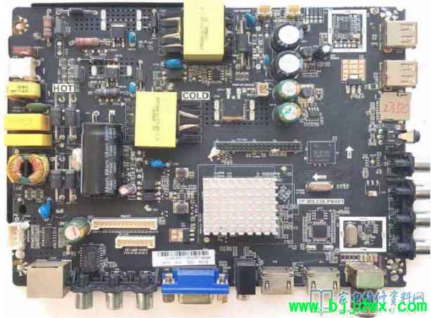

熊猫LE39F88S液晶电视有图像无声音的故障维修
      接修一台熊猫LE39F88S液晶电视,采用的是TP.MS338.PB801主板,首先检查功放块CSY1281AER的1脚有12V电压,2脚电压无声时0.6V不稳,碰一下1脚有声,电压稳定2.6V左右,用103/10K的可调电阻取12V,分压为2.6V左右,中间脚接2脚,一直有声,故障修复。
