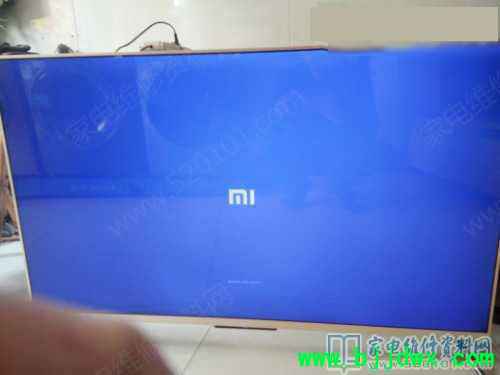

小米4A 49寸液晶电视灰屏的故障维修

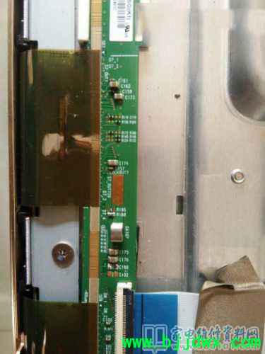

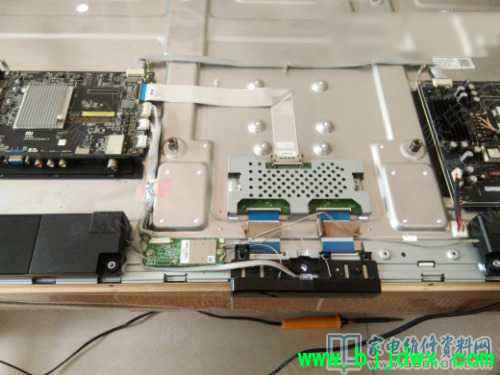

     接修一台小米49液晶电视,故障表现为开机灰屏,拆机测vDD 0v,vGH 0v,VGL 0V,拔掉逻辑板与屏边板排线电压正常。经检测屏边板电容严重短路换后正常,如下图所示。

大大小小很多个电容,是大电容吗?
