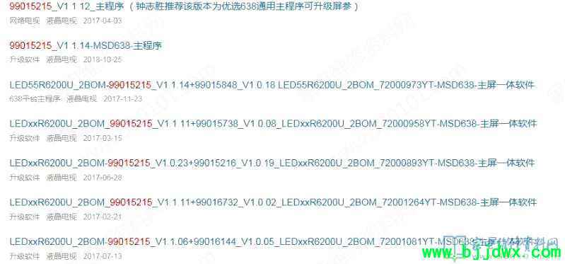

      最近接修一台康佳LED50K35U机器发现卡机,升级程序后,故障不变,查打印信息分析为EMMC问题,更换后重新升引导,再升主程序故障不变,最后怀疑是主芯片问题,因为DDR被集成在主芯片之中。
      在网上查主芯片全新的加运费近70块了,考虑换板解决,坏板等有时间再研究,收到板上机发现分屏,但运行流畅,检测两板发现原板配961YT,买板配980YT.升级程序后还是分屏而且也卡机了。
      这就不用分析了,肯定是软件存在问题了,最后查资料发现,此板主芯片有JSM和JSMG分别为768M和1G,是否软件升级不对会卡机,此机技术网站上是没有主程序的,只有屏参软件。此板板号为35021887,屏参软件为99015701实配BOE。
      主程序做通用程序,经查得可以升级99015215软件,就升级了99015215-V1.1.12,升级后发现背光都不亮了,此时维修陷入困境。
      最后经多次研究发现,要先升带有屏参的软件,如LED55R6200U_2BOM_72000973YT_99015215_V1.1.14+99015848_V1.0.18,此时分屏,然后再升本机屏参软件,升好后还会是分屏的效果,之后再升级99015215-V1.1.12,此时机器恢复正常。把原板按此方法升级,也恢复正常。
      以上只是检修过程,不亲自维修可能看不太明白,只想修此机时由于没有主程序,所以一定要选对兼容的主程序,如果升为DDR为1G的可能造成卡机,给维修带来更多的不便。由于本人不做售后,分析的可能有欠缺之处,请多指教。
