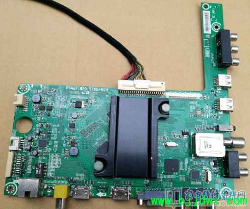

海信LED32L288液晶电视背光亮灰屏死机后刷机方法
     一台海信LED32L288液晶电视,故障表现为开机时看到厂标听到开机音乐,15秒的广告后,灰屏,键遥失控,死机了。连上电脑查看一下(这个是4脚11脚的数据线)打印信息,其中看到DO USB upgrade(进入USB升级程序)。
USB:Vbus=207ms. Max=0ms.
No USB device(没有USB设备)。
USB upgrade stop(停止USB升级程序)
    找到hisense_5505-upgrade_loader.pkg的文件(在本网搜索下载)复制到U盘,电视机先断电,U盘插上靠近高频头的插口,上电开机,屏上出现安卓小机器人图标提示不要插拨U盘,几秒后自动重启,启动成功。拨下U盘图声正常。
